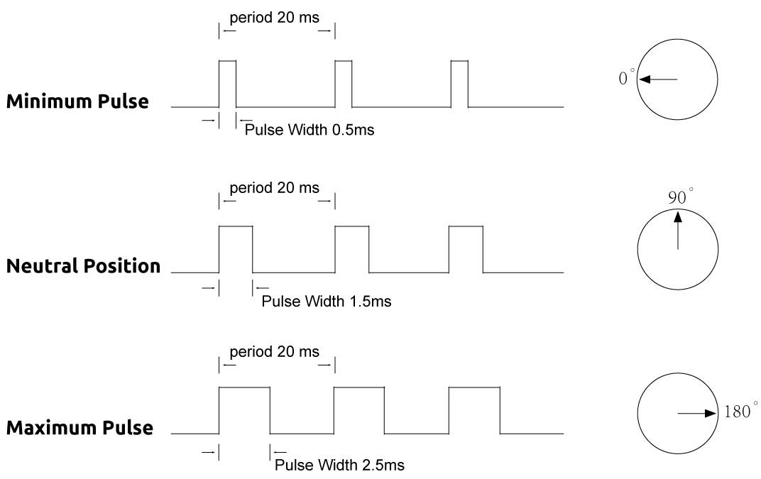

PWM制御
サーボの回転角度は、PWM信号のパルス幅によって決まります。通常、サーボは 20 ms ごとに制御パルスを受信します。
一般的なパルスの動作:
  • 1.5 ms → 中立位置(約 90°)
  • < 1.5 ms → 中央位置から反時計回りに回転
  • > 1.5 ms → 中央位置から時計回りに回転
多くのホビー用サーボは 0.5 ms ~ 2.5 ms のパルス幅を受け入れ、この範囲がサーボの全可動域に対応します。

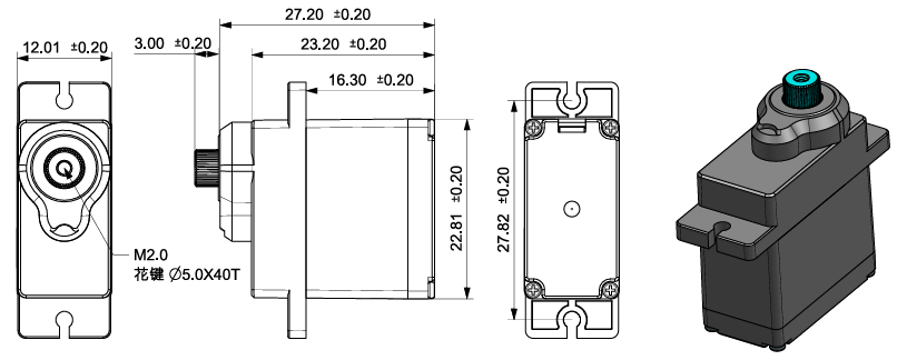

外形寸法
