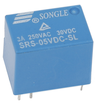

リレー
../../_images/relay_pic.png
リレーは、入力信号に応じて2つ以上のポイントやデバイス間の接続を提供する装置です。つまり、リレーはACでもDCでも動作するデバイスと、DCで動作するマイクロコントローラとの間で絶縁を提供します。大量の電流や電圧を小さな電気信号で制御する必要がある場合、リレーは非常に便利です。

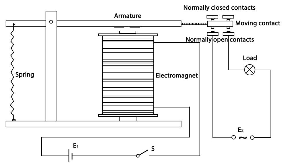

各リレーには5つの部分があります:
../../_images/relay142.jpeg
電磁石 - 鉄のコアにコイルが巻かれています。電流が流れると磁気になるため、電磁石と呼ばれます。
アーマチュア - 可動する磁気ストリップがあります。電流が流れるとコイルが磁化され、磁場が生成され、通常開(N/O)または通常閉(N/C)の接点を作成または解除します。
バネ - コイルに電流が流れていないとき、バネはアーマチュアを引っ張って回路を開きます。
電気 接触 セット - 2つの接点があります:
  • 通常開 - リレーが作動すると接続され、非作動時には切断されます。
  • 通常閉 - リレーが作動すると切断され、非作動時には接続されます。
成形フレーム - リレーは保護のためにプラスチックで覆われています。
リレーの作動原理は単純です。リレーに電源が供給されると、制御コイルを流れる電流が始まります。その結果、電磁石が励磁されます。次に、アーマチュアがコイルに引かれ、可動接触部が通常開の接点と接触します。このようにして、負荷回路が励磁されます。回路を切断する場合も同様で、可動接触部がバネの力で通常閉の接点に引かれます。このようにして、リレーのオンオフで負荷回路の状態を制御できます。
