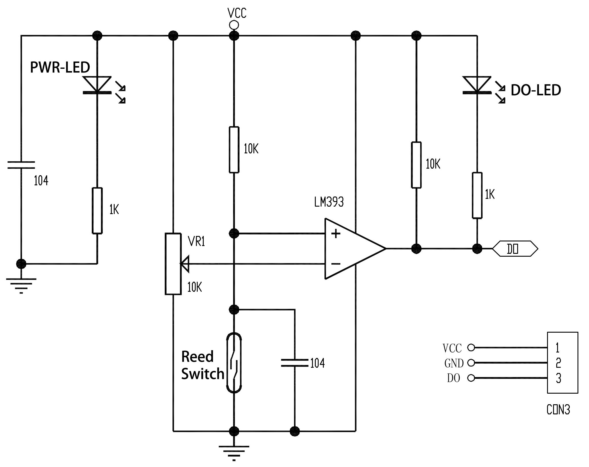

このリードスイッチモジュールは、リードスイッチ、ポテンショメーター、LM393コンパレータ、LEDなどで構成されています。下図はその内部回路で、磁石がモジュールに近づくとオンになり、低レベルを出力します。磁気がない場合はオフとなり、高レベルを出力します。リードスイッチと磁石の感応距離は1.5cm以内でなければならず、それ以上の距離では感度がなくなるかトリガーが発生しない場合があります。モジュール上のポテンショメーターで感度を調整することもできます。
../../_images/reedswitch_sche.jpg

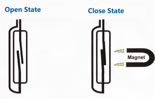

リードスイッチ、または磁気スイッチとも呼ばれます。
内部には二つの金属製のリードがあり、これらは不活性ガスで満たされたガラス管で密封されています。通常、これらのリードは重なっていますが、隙間によって分離され、回路は開いています。磁気オブジェクトが近づくと、両方のリードに磁力による相互引力が発生し、吸い寄せられて回路が閉じます。そのため、リードスイッチは磁気センサーを作成するために使用することができます。
../../_images/HowItWorksReed.jpg
