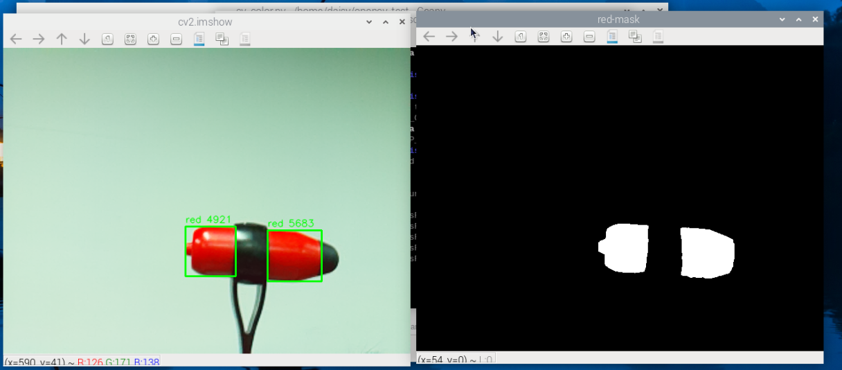

  2. Wenn Sie das Programm ausführen, erscheinen zwei OpenCV-Fenster auf dem Bildschirm:
    • Red Detection – zeigt das Live-Kamerabild mit grünen Begrenzungsrahmen um erkannte rote Objekte
    • Red Mask – zeigt das binäre Maskenbild, das für die Farberkennung verwendet wird
    Das Programm erfasst kontinuierlich Frames von der Raspberry-Pi-Kamera und erkennt rote Bereiche in Echtzeit. Wenn ein rotes Objekt erkannt wird, erscheinen auf dem Farbbild ein grünes Rechteck sowie der Flächenwert.

  8. Sowohl das Ergebnis als auch die Maske anzeigen:
    cv2.imshow(WIN_RESULT, frame_bgr)
    cv2.imshow(WIN_MASK, mask)
    Das Ergebnisfenster zeigt das Kamerabild mit Rahmen, und das Maskenfenster zeigt das binäre Bild nur der roten Bereiche.
