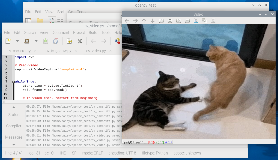

Darstellung der Video-Wiedergabeoberfläche

  2. Nach dem Start des Skripts öffnet OpenCV ein Fenster mit dem Titel Video und zeigt die Videoframes in Echtzeit an.
    Wenn das Video das Ende erreicht, startet es automatisch wieder vom Anfang.
    Um das Programm zu beenden, können Sie:
    • q auf der Tastatur drücken, um die Wiedergabe zu beenden
    • das Fenster über die Schaltfläche zum Schließen schließen
    Sobald das Fenster geschlossen wird, werden alle OpenCV-Ressourcen freigegeben und das Programm beendet.
