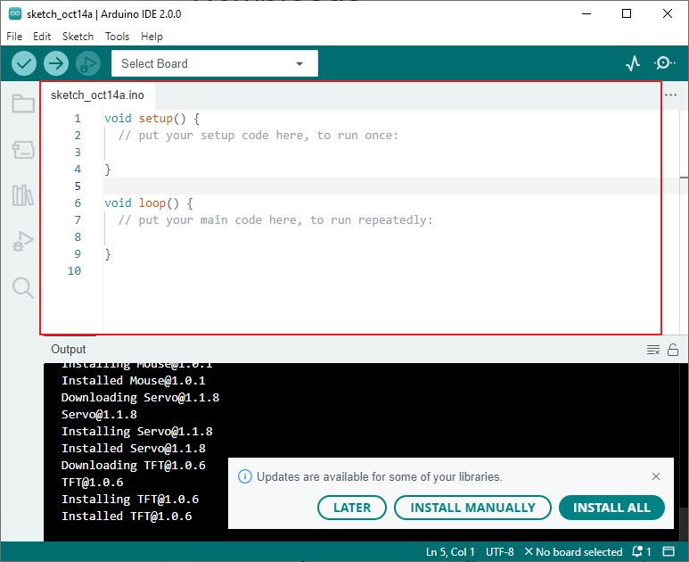

  1. Quando apri l’Arduino IDE per la prima volta o crei un nuovo sketch, vedrai una pagina come questa, dove l’Arduino IDE crea un nuovo file per te, chiamato «sketch».
    ../_images/sp221014_173458.png
    Questi file sketch hanno un nome temporaneo regolare, dal quale puoi capire la data in cui il file è stato creato. sketch_oct14a.ino significa primo sketch del 14 ottobre, .ino è il formato di file di questo sketch.

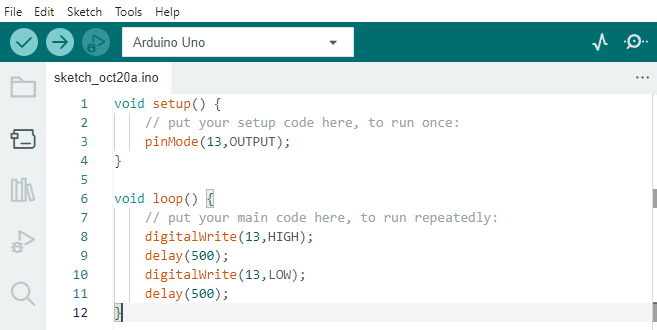

  2. Ora proviamo a creare un nuovo sketch. Copia il seguente codice nell’Arduino IDE per sostituire il codice originale.
    ../_images/create1.png
        // put your setup code here, to run once:
        pinMode(13,OUTPUT);
        // put your main code here, to run repeatedly:
        digitalWrite(13,HIGH);
        delay(500);
        digitalWrite(13,LOW);
        delay(500);

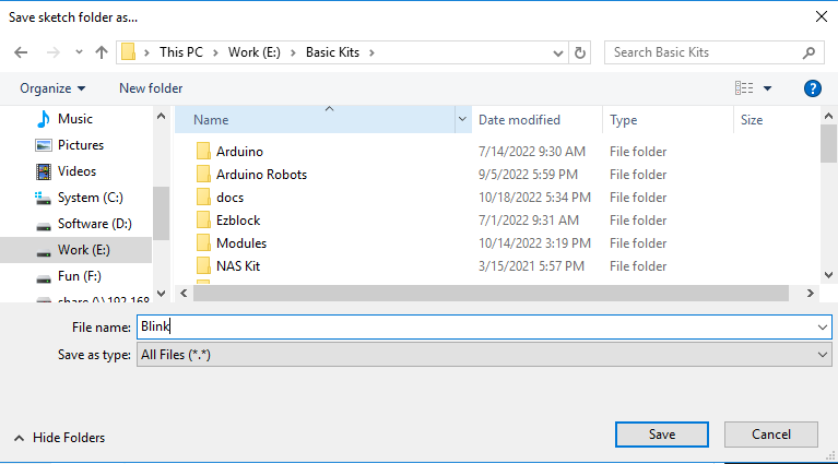

  3. Premi Ctrl+S o clicca su File -> Salva. Lo sketch viene salvato in: C:\Users\{your_user}\Documents\Arduino per impostazione predefinita, puoi rinominarlo o scegliere un nuovo percorso per salvarlo.

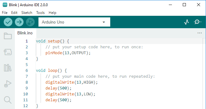

  4. Dopo aver salvato con successo, vedrai che il nome nell’Arduino IDE è stato aggiornato.
    ../_images/create3.png
