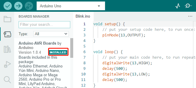

Se la tua scheda è già collegata, ma non viene riconosciuta, verifica se il logo INSTALLED appare nella sezione Arduino AVR Boards del Boards Manager; in caso contrario, scorri un po” verso il basso e clicca su INSTALL.
../_images/upload1.png

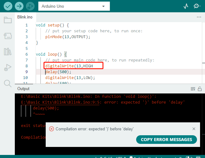

Puoi utilizzarlo per trovare errori se elimini alcuni caratteri o digiti alcune lettere per errore. Dalla barra dei messaggi, puoi vedere dove e che tipo di errori sono occorsi.
../_images/sp221014_175307.png

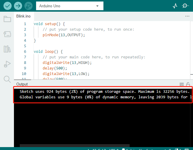

Se non ci sono errori, vedrai un messaggio simile a quello qui sotto.
../_images/sp221014_175512.png

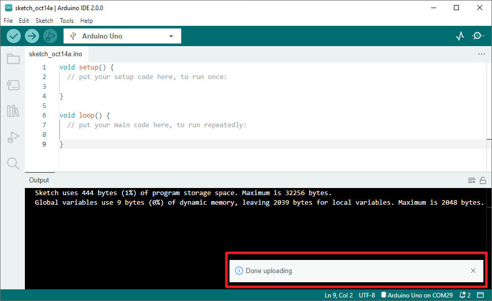

Se l’operazione ha successo, vedrai il seguente messaggio.
../_images/sp221014_175654.png

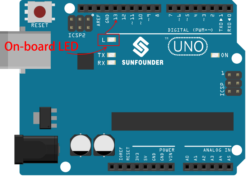

Allo stesso tempo, il LED a bordo lampeggerà.
../_images/1_led.jpg
