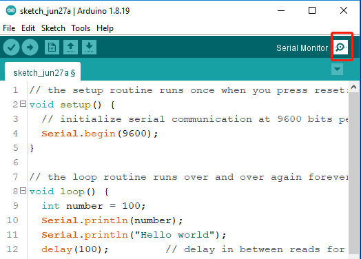

  1. Ouvrez l’IDE Arduino et collez le code suivant.
    // the setup routine runs once when you press reset:
    void setup() {
        // initialize serial communication at 9600 bits per second:
        Serial.begin(9600);
    // the loop routine runs over and over again forever:
    void loop() {
        int number = 100;
        Serial.println(number);
        Serial.println("Hello world");
        delay(100);         // delay in between reads for stability
    • Serial.begin() : Définit le débit de données en bits par seconde (baud) pour la transmission de données série, ici réglé sur 9600.
    • Serial.println().
  2. Sélectionnez la bonne carte et le bon port pour télécharger le code.
  3. Dans la barre d’outils, cliquez sur l’icône de la loupe pour activer le Moniteur Série.

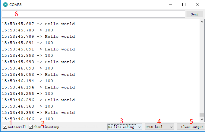

  1. Voici le Moniteur Série.
../_images/serial2.png
  • 1 : Option pour choisir entre défilement automatique ou non.
  • 2 : Option pour afficher l’horodatage avant les données affichées sur le Moniteur Série.
  • 3 : Sélection de fin, sélectionnez les caractères de fin ajoutés aux données envoyées à l’Arduino. Les sélections comprennent :
    • No line Ending envoie juste ce que vous tapez ;
    • Newline est \n et envoie un code ASCII de nouvelle ligne après ce que vous tapez ;
    • Carriage Return est \r, qui enverra un caractère de retour chariot ASCII après ce que vous tapez ;
    • Both NL & CR est \r\n qui enverra à la fois un retour chariot et un caractère de nouvelle ligne après ce que vous tapez.
  • 4 : Sélectionnez la vitesse de communication entre la carte Arduino et le PC. Cette valeur DOIT être la même que celle définie dans Serial.begin().
  • 5 : Effacez tout le texte sur la console de sortie.
  • 6 : Une zone de texte pour envoyer des caractères à la carte Arduino, voir 5.12 Lecture Série pour un tutoriel.
