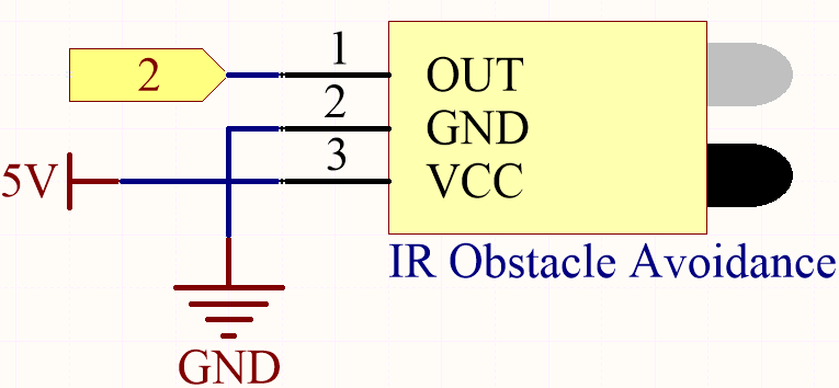

Schéma
../_images/circuit_3.3_obstacle.png
La broche numérique 2 est utilisée pour lire le signal du Module d’Évitement d’Obstacles IR. Nous connectons le VCC du Module Capteur IR à 5V, GND à GND, OUT à la broche numérique 2.

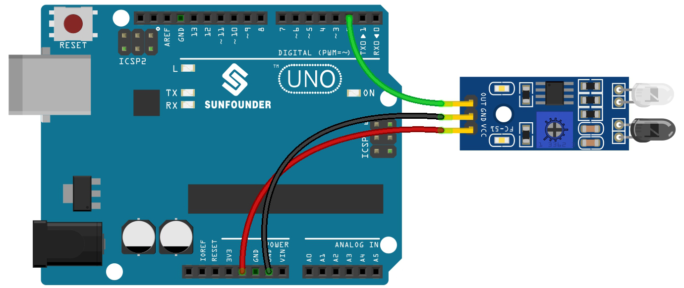

Câblage
../_images/detect_the_obstacle_bb.jpg
  • Vous pouvez ouvrir le fichier 3.3.detect_the_obstacle.ino dans le chemin 3in1-kit\basic_project\3.3.detect_the_obstacle.
  • Ou copiez ce code dans Arduino IDE.
  • Ou téléchargez le code via l”Arduino Web Editor.
Lorsque le module d’évitement d’obstacles IR détecte quelque chose bloquant devant lui, [0] apparaîtra sur le moniteur série, sinon [1] sera affiché.
