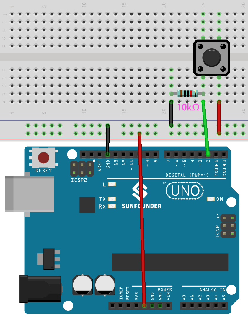

Schéma
../_images/circuit_3.1_button.png
Un côté de la broche du bouton est connecté à 5V, et l’autre côté de la broche est connecté à la broche 2, donc lorsque le bouton est pressé, la broche 2 sera haute. Cependant, lorsque le bouton n’est pas pressé, la broche 2 est dans un état suspendu et peut être haute ou basse. Afin d’obtenir un niveau bas stable lorsque le bouton n’est pas pressé, la broche 2 doit être reconnectée à GND via une résistance de pull-down de 10K.
Câblage
../_images/read_the_button_value_bb.jpg
