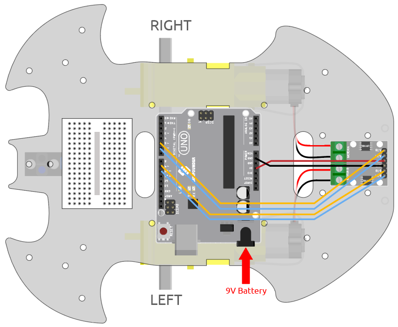

Verdrahtung
Verbinden Sie die Drähte zwischen dem L9110-Modul und dem R3-Board gemäß dem untenstehenden Diagramm.
L9110 Modul
R3 Board
Motor
A-1B
A-1A
B-1B(B-2A)
B-1A
OB(B)
Schwarzer Draht des rechten Motors
OA(B)
Roter Draht des rechten Motors
OB(A)
Schwarzer Draht des linken Motors
OA(A)
Roter Draht des linken Motors
