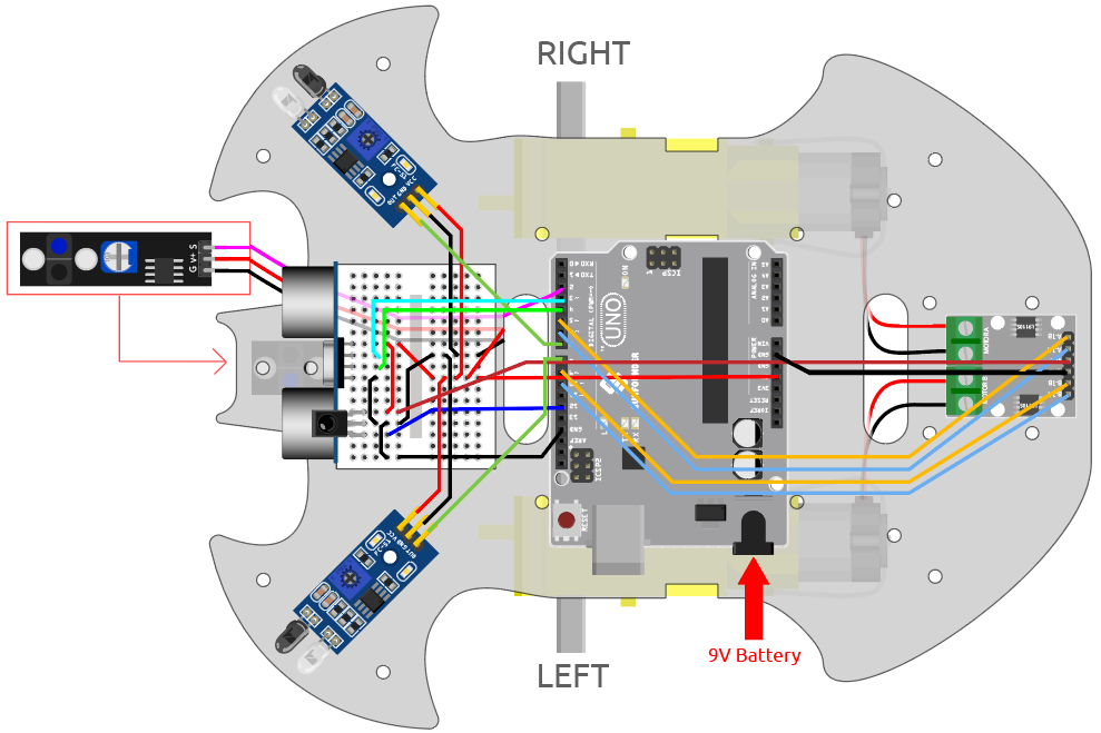

10. Start mit einem Tastendruck
In diesem Projekt haben wir die vorherigen Projekte - Linienverfolgung, Nachfahren, Hindernisvermeidung, autonomes Fahren usw. zusammengeführt. Sie können über Tasten der Fernbedienung umgeschaltet werden, sodass Sie das Auto starten und alle Funktionen gleichzeitig erleben können.
Verdrahtung
../_images/car_10.png
  • Öffnen Sie die Datei 10.one_touch_start.ino im Pfad 3in1-kit\car_project\10.one_touch_start.
