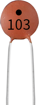

In diesem Set werden Keramikkondensatoren und Elektrolytkondensatoren verwendet.
Auf den Keramikkondensatoren sind die Bezeichnungen 103 oder 104 zu finden, welche den Kapazitätswert repräsentieren, 103=10x10^3pF, 104=10x10^4pF.
