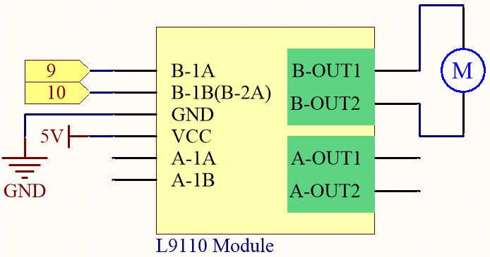

Ein Motor ist ein typisches digitales Ausgabegerät und wird genauso verwendet wie eine LED. Der Motor muss jedoch mit einem hohen Strom betrieben werden, und der hohe Strom kann das Hauptsteuerungsboard wie das R4-Board beschädigen. Deshalb wird bei dieser Gelegenheit ein Motor-Treibermodul verwendet, welches eine große Hilfe für das R4-Board ist, um den Motor sicher zu steuern.

../_images/circuit_1.3_wheel_l9110.png

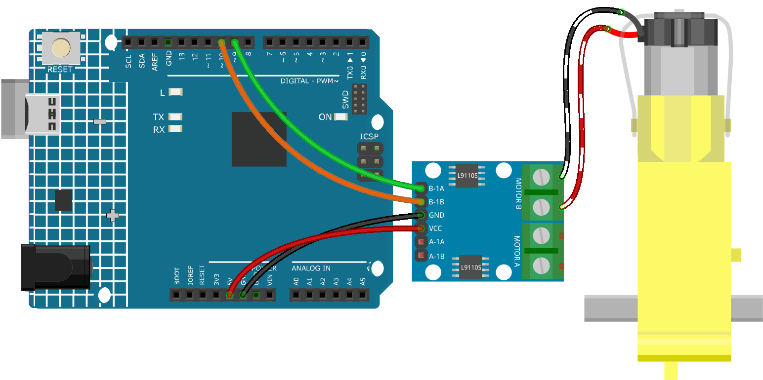

Verdrahtung
L9110S
R4-Board
Motor
VCC
5V
GND
GND
B-1B(B-2A)
B-1A
OA
ein Draht des Motors
OB
../_images/1.3_turn_the_wheel_bb.png
  • Sie können die Datei 1.3.turn_the_wheel.ino unter dem Pfad 3in1-kit\learning_project\1.3.turn_the_wheel öffnen.
