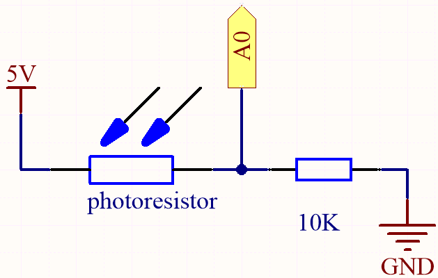

Schaltplan
../_images/circuit_5.2_light.png
In dieser Schaltung sind der 10K-Widerstand und der Fotowiderstand in Serie geschaltet, und der durch sie fließende Strom ist derselbe. Der 10K-Widerstand dient als Schutz, und der Pin A0 liest den Wert nach der Spannungsumwandlung des Fotowiderstands.
Wenn das Licht verstärkt wird, verringert sich der Widerstand des Fotowiderstands, dann sinkt seine Spannung, sodass der Wert von Pin A0 steigen wird; wenn das Licht stark genug ist, wird der Widerstand des Fotowiderstands nahezu 0 sein, und der Wert von Pin A0 wird nahe 1023 liegen. Zu diesem Zeitpunkt spielt der 10K-Widerstand eine schützende Rolle, damit 5V und GND nicht miteinander verbunden sind, was zu einem Kurzschluss führt.
Wenn Sie den Fotowiderstand in einer dunklen Situation platzieren, wird der Wert von Pin A0 sinken. Ist es dunkel genug, wird der Widerstand des Fotowiderstands unendlich sein, und seine Spannung wird nahe 5V liegen (der 10K-Widerstand ist vernachlässigbar), und der Wert von Pin A0 wird nahe 0 liegen.

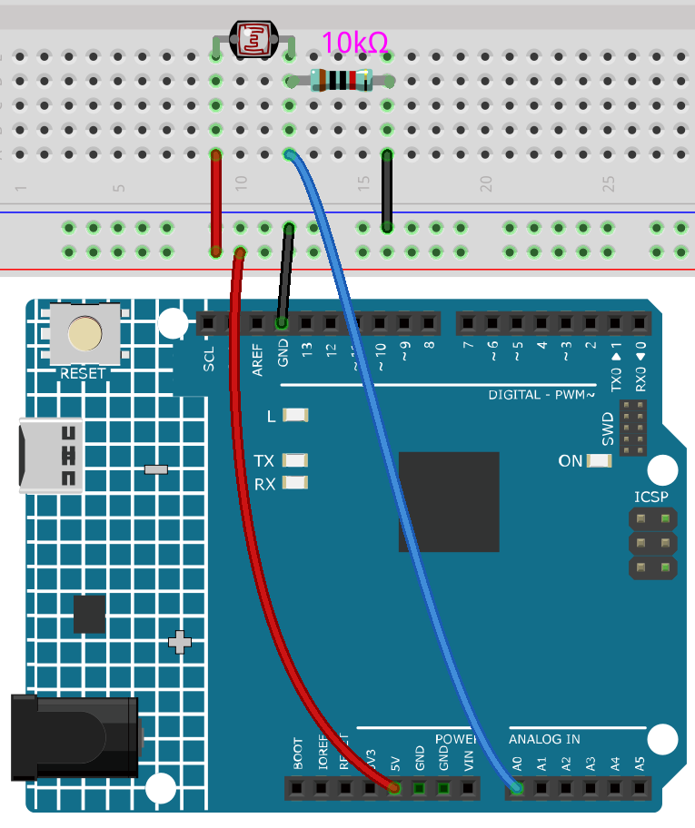

Verdrahtung
../_images/4.2_feel_the_light_bb.png
  • Öffnen Sie die Datei 4.2.feel_the_light.ino im Pfad 3in1-kit\learning_project\4.2.feel_the_light.
Nach erfolgreichem Hochladen des Codes gibt der serielle Monitor die Werte des Fotowiderstands aus. Je stärker die aktuelle Umgebungshelligkeit, desto größer ist der Wert, der auf dem seriellen Monitor angezeigt wird.
