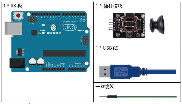

所需器件

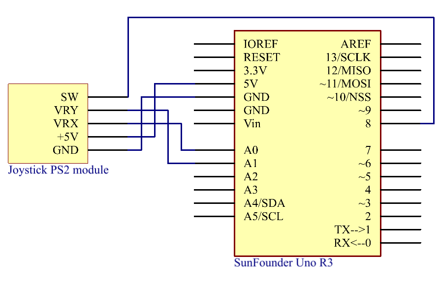

原理图
该模块有2路模拟量输出(对应X,Y双轴偏移)和1路数字输出(Z轴),用来表示摇杆是否被按压。
在这个实验中,将在串口监视器中显示摇杆上的X,Y和Z轴上的值的变化。
原理图如下所示:
../_images/image151.png

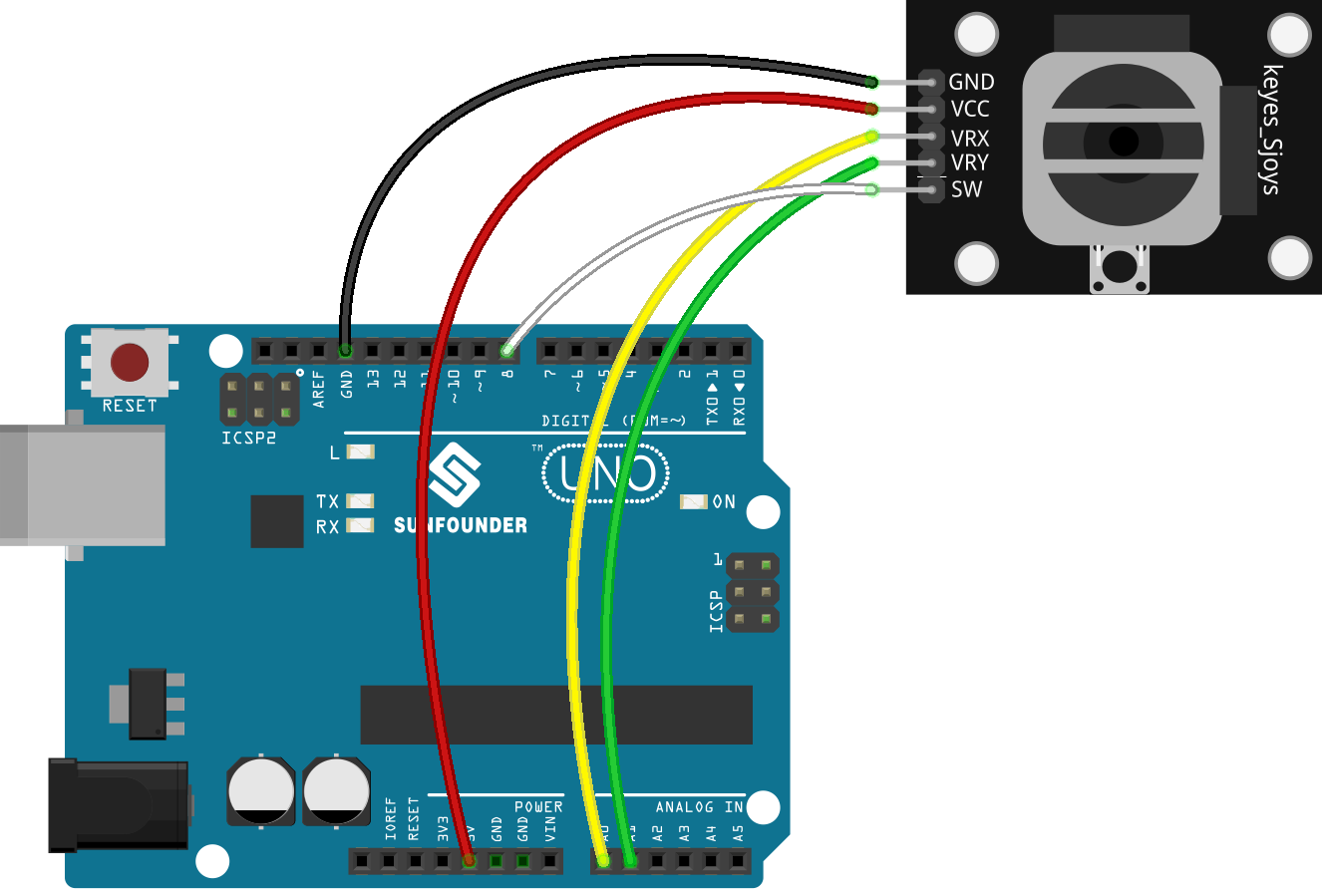

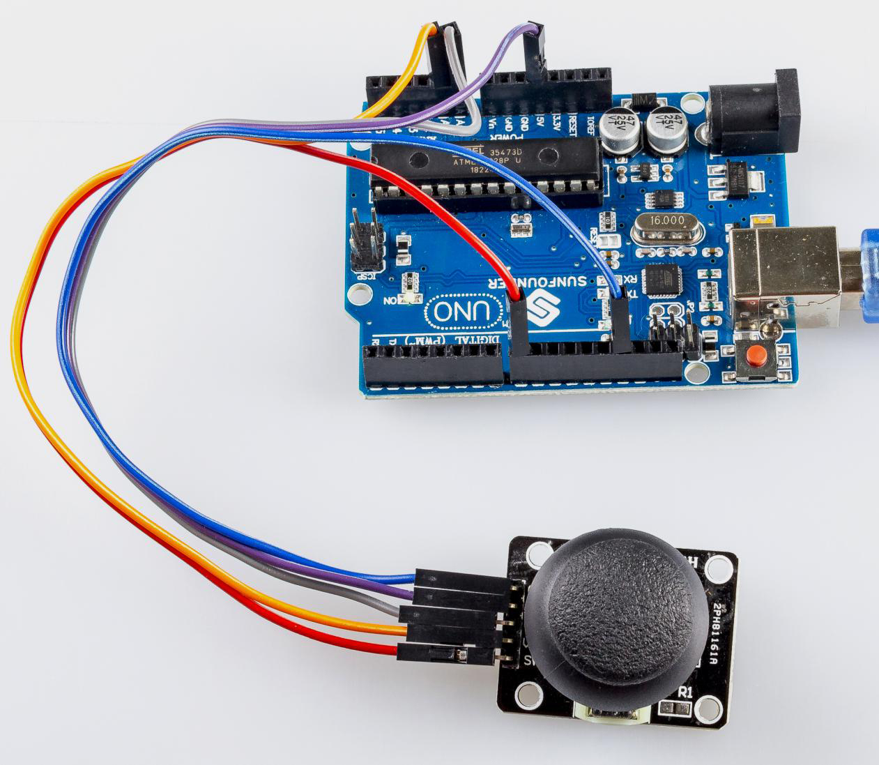

第 1 步:搭建电路。
