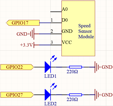

../_images/2.2.6circuit.png

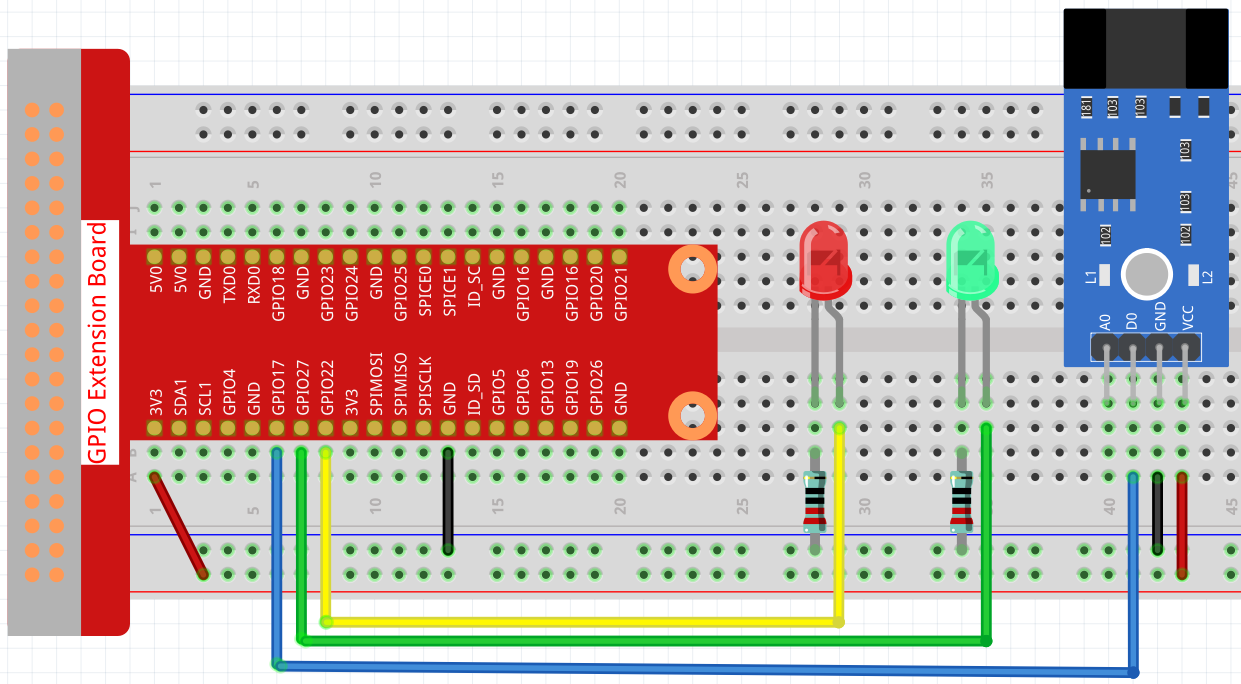

ステップ1: 回路を作成する。
../_images/2.2.6fritzing.png

コードが実行された後、緑色のLEDが点灯します。速度センサーモジュールのギャップに障害物を置くと、「light blocked」と表示され、赤いLEDが点灯します。障害物を取り除くと、緑色のLEDが再び点灯します。

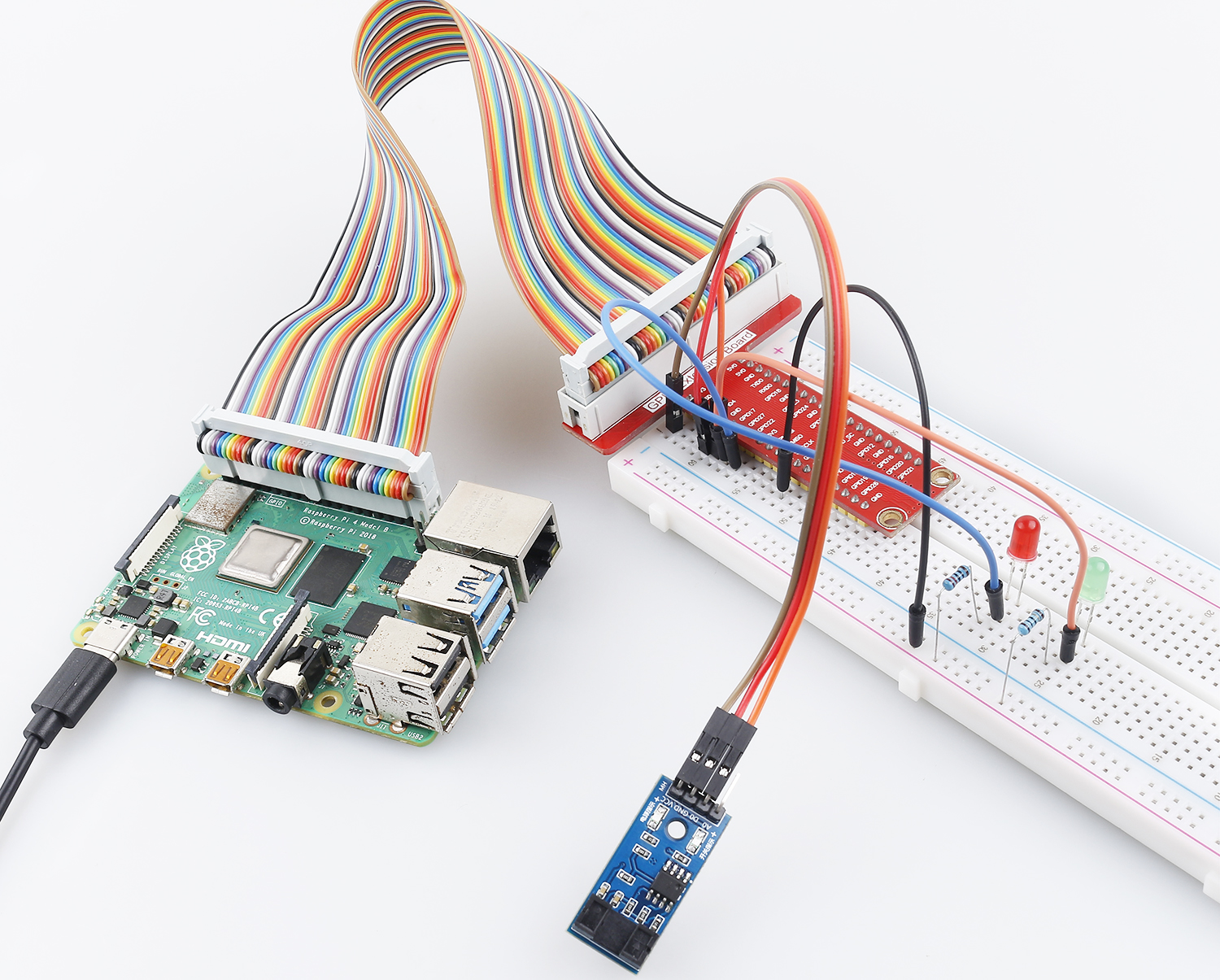

現象の画像
../_images/2.2.6photo_interrrupter.JPG
