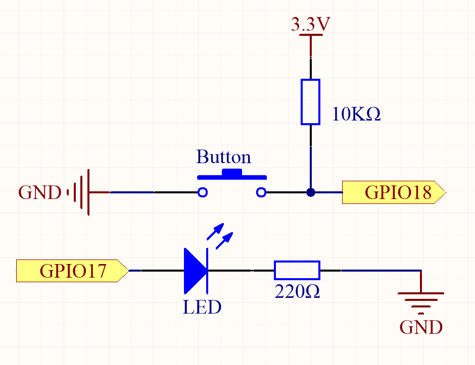

Schema Elettrico
Utilizza un pulsante normalmente aperto come input per Raspberry Pi, la connessione è mostrata nello schema elettrico qui sotto. Quando il pulsante viene premuto, il GPIO18 passerà ad un livello alto (3,3V). Possiamo rilevare lo stato del GPIO18 tramite la programmazione. Cioè, se il GPIO18 passa ad un livello alto, significa che il pulsante è stato premuto. Puoi eseguire il codice corrispondente quando il pulsante viene premuto e poi il LED si accenderà.
Il pin più lungo del LED è l’anodo e quello più corto è il catodo.
../_images/2.1.1_Button_schematic_1.png ../_images/2.1.1_Button_schematic_2.png

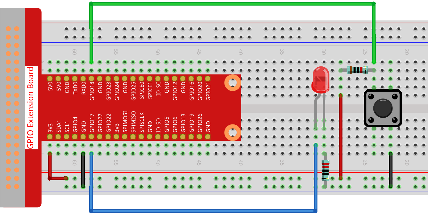

Procedure Sperimentali
../_images/2.1.1_Button_circuit.png
