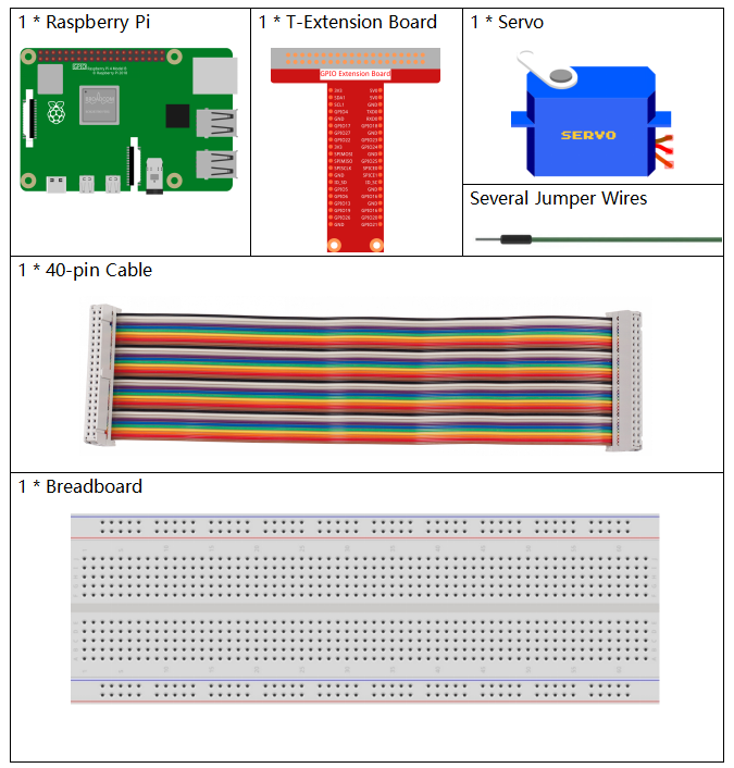

1.3.2 Servo
In questo progetto, impareremo a far ruotare un servomotore.
../_images/1.3.2_servo_list.png
È decisamente conveniente acquistare un kit completo, ecco il link:
COMPONENTI NEL KIT
INTRODUZIONE AI COMPONENTI
LINK D’ACQUISTO
Scheda di estensione GPIO
Servo
