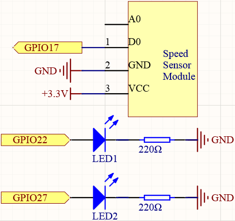

Schéma de Circuit

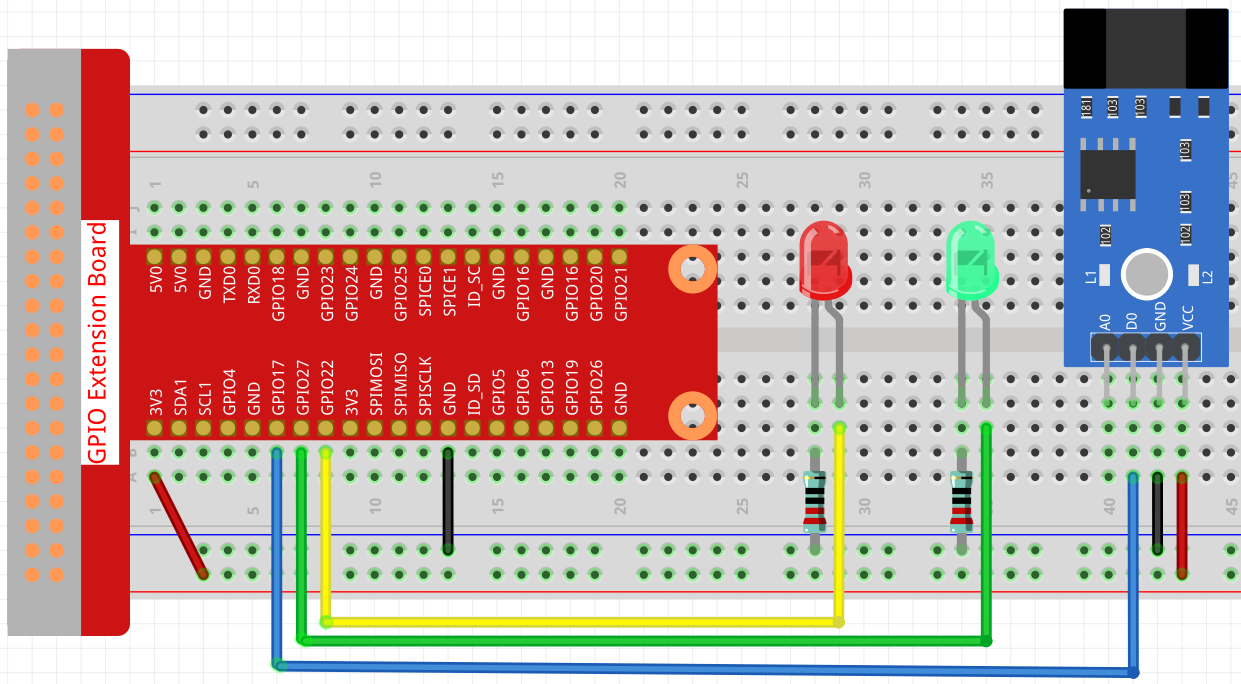

Procédures Expérimentales
Étape 2 : Changer de répertoire.
cd ~/raphael-kit/c/2.2.6/
Étape 3 : Compiler.
gcc 2.2.6_speed_sensor_module.c -lwiringPi
Étape 4 : Exécuter.
sudo ./a.out
Après l’exécution du code, la LED verte s’allumera. Si vous placez un obstacle dans l’espace du module de capteur de vitesse, le message « light blocked » sera affiché à l’écran et la LED rouge s’allumera. Retirez l’obstacle et la LED verte s’allumera à nouveau.

Définissez une fonction LED() pour contrôler les 2 LED, le paramètre de cette fonction est color.
Lorsque color est 0, définissez Rpin sur HIGH (allumer la LED rouge) et Gpin sur LOW (éteindre la LED verte); lorsque color est 1, allumez alors la LED verte et éteignez la LED rouge.
