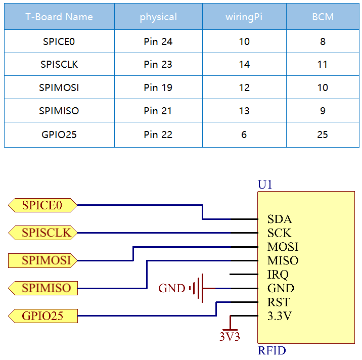

Schéma de câblage
../_images/image331.png

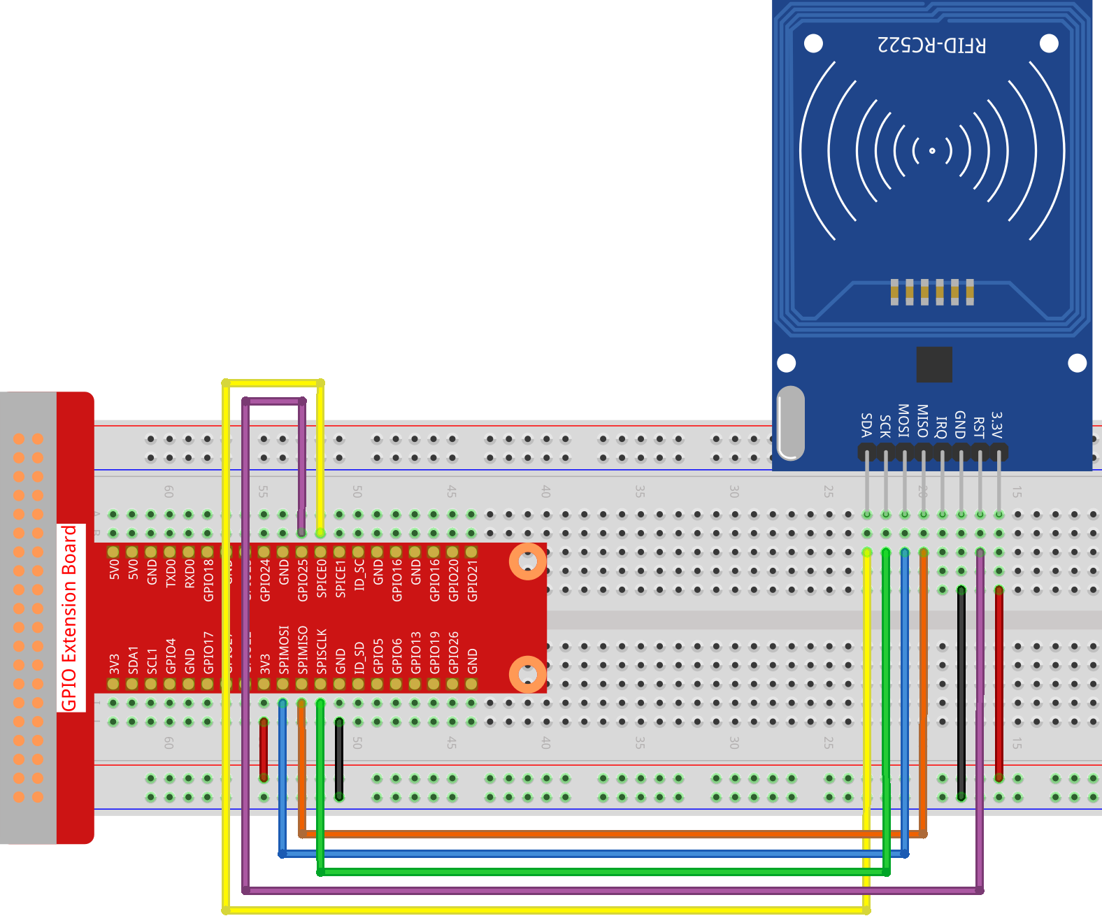

Procédures expérimentales
../_images/image232.png

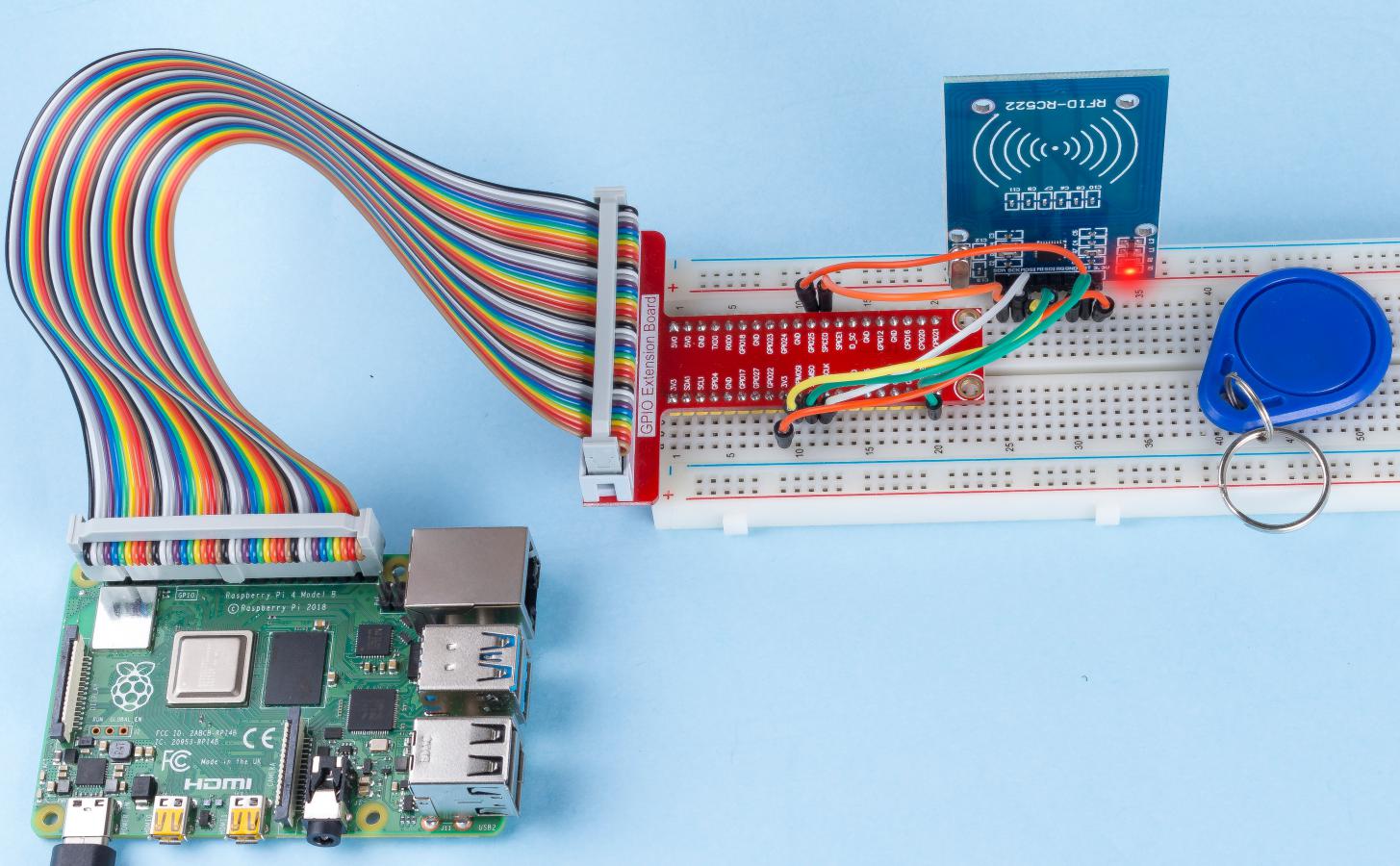

Image du phénomène
../_images/image233.jpeg
