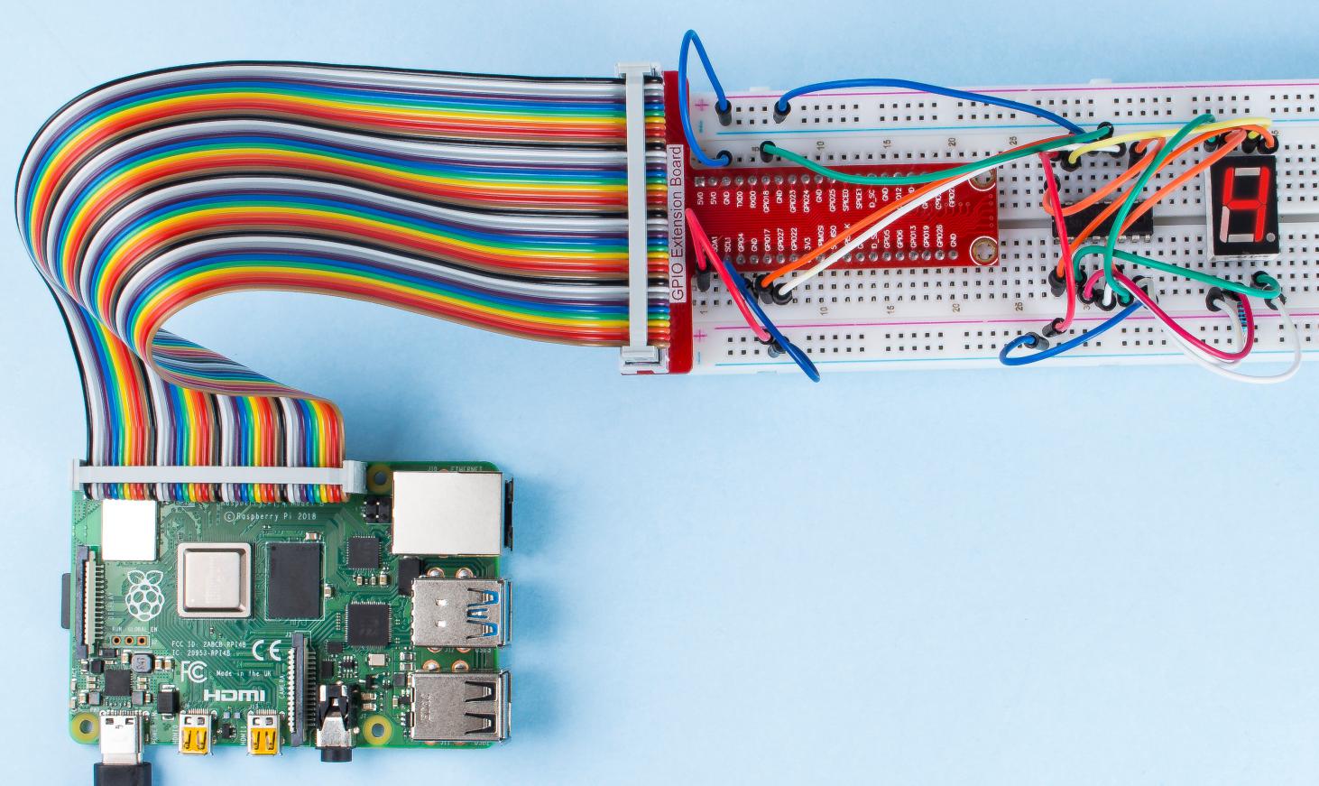

Image du phénomène
../_images/image74.jpeg
