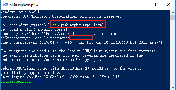

  6. Fermez PowerShell, rouvrez-le (il n’est pas nécessaire de l’exécuter en tant qu’administrateur cette fois), puis utilisez la commande ssh pour vous connecter :
    ssh <nom_utilisateur>@<nom_hôte>.local
    ../../_images/powershell_login.png
