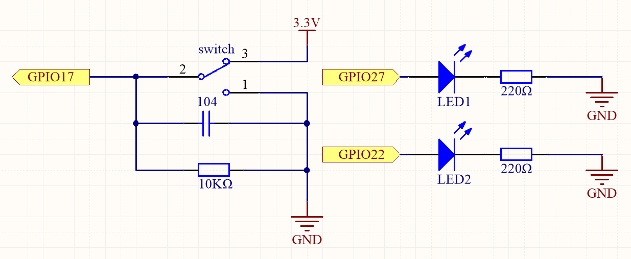

Diagrama Esquemático

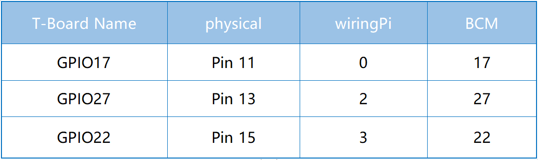

Conecta el pin del medio del interruptor deslizante al GPIO17, y dos LEDs a los pines GPIO22 y GPIO27 respectivamente. Luego, cuando muevas el interruptor, verás que los dos LEDs se encienden alternadamente.
../_images/2.1.4_slide_switch_schematic_1.png ../_images/2.1.4_slide_switch_schematic_2.png

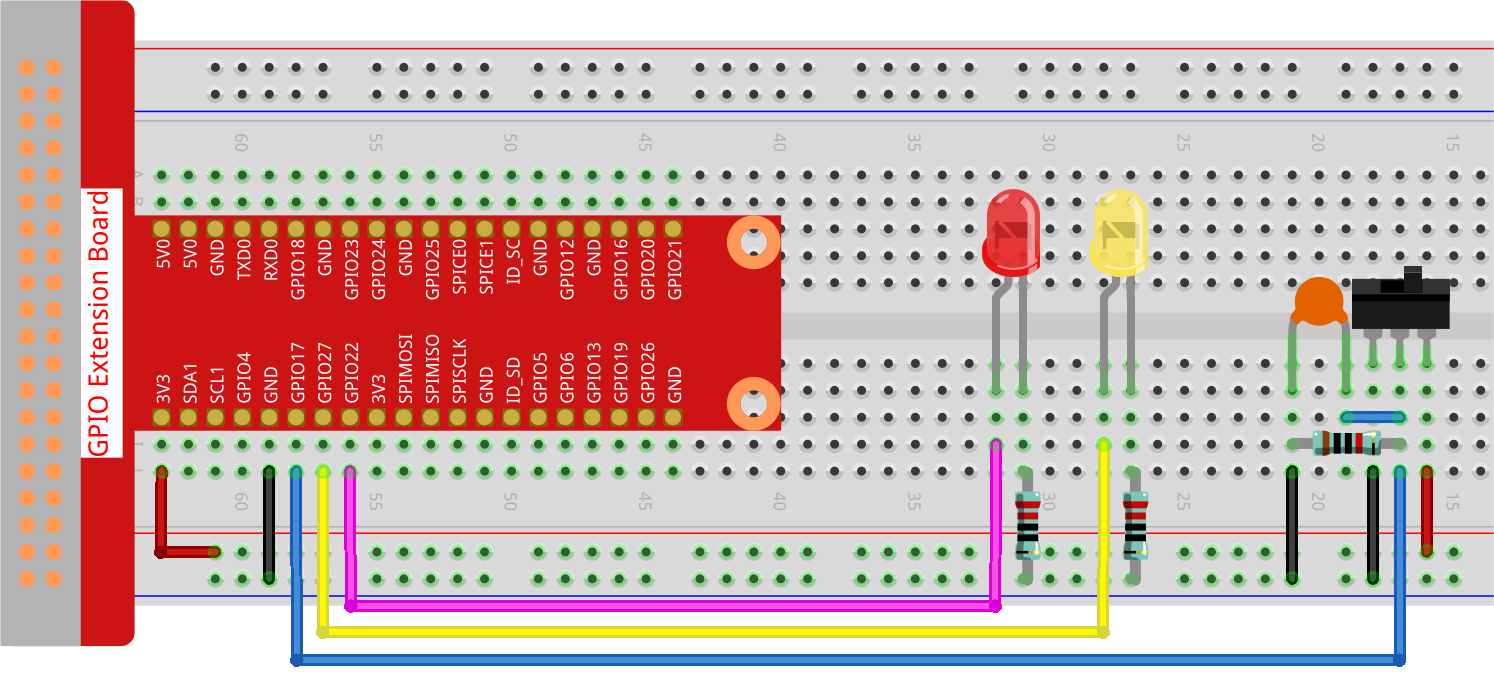

Procedimientos Experimentales
../_images/2.1.4_slide_switch_circuit.png
Paso 2: Accede a la carpeta del código.
Paso 3: Ejecuta.
sudo python3 2.1.4_Slider_zero.py
Mientras el código se está ejecutando, conecta el interruptor a la izquierda, entonces el LED amarillo se encenderá; a la derecha, se encenderá el LED rojo.
