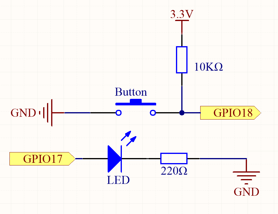

Diagrama esquemático
Utiliza un botón normalmente abierto como entrada para Raspberry Pi, la conexión se muestra en el diagrama esquemático a continuación. Cuando se presiona el botón, el GPIO18 se convierte en un nivel alto (3.3V). Podemos detectar el estado del GPIO18 a través de la programación. Es decir, si el GPIO18 se convierte en nivel alto, significa que el botón está presionado. Puedes ejecutar el código correspondiente cuando se presiona el botón, y entonces el LED se encenderá.
El pin más largo del LED es el ánodo y el más corto es el cátodo.
../_images/2.1.1_Button_schematic_1.png ../_images/2.1.1_Button_schematic_2.png

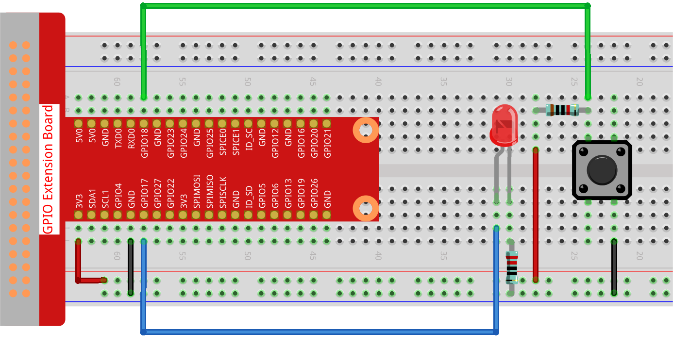

../_images/2.1.1_Button_circuit.png
Paso 2: Abrir el archivo de código.
Paso 3: Ejecutar el código.
sudo python3 2.1.1_Button_zero.py
Ahora, presiona el botón y el LED se encenderá; suelta el botón y el LED se apagará.
