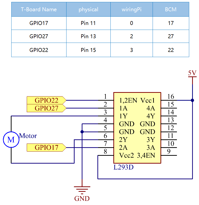

Diagrama Esquemático
../_images/1.3.1_motor_schematic.png

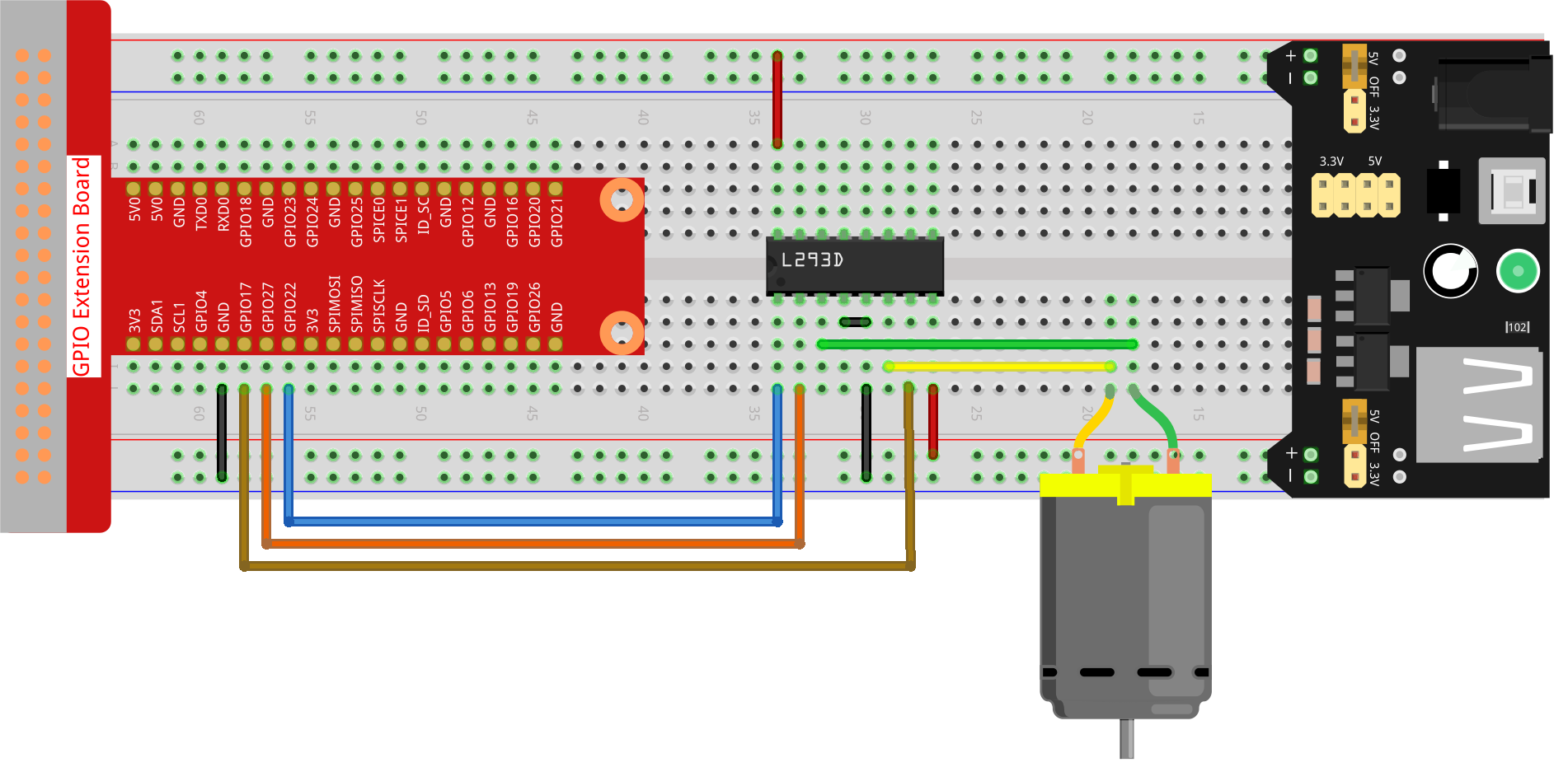

../_images/1.3.1_motor_circuit.png
El módulo de alimentación puede aplicar una batería de 9V con el conector de batería de 9V en el kit. Inserta el capuchón del módulo de alimentación en las tiras de bus de 5V de la placa de pruebas.
../_images/1.3.1_motor_battery.jpeg
