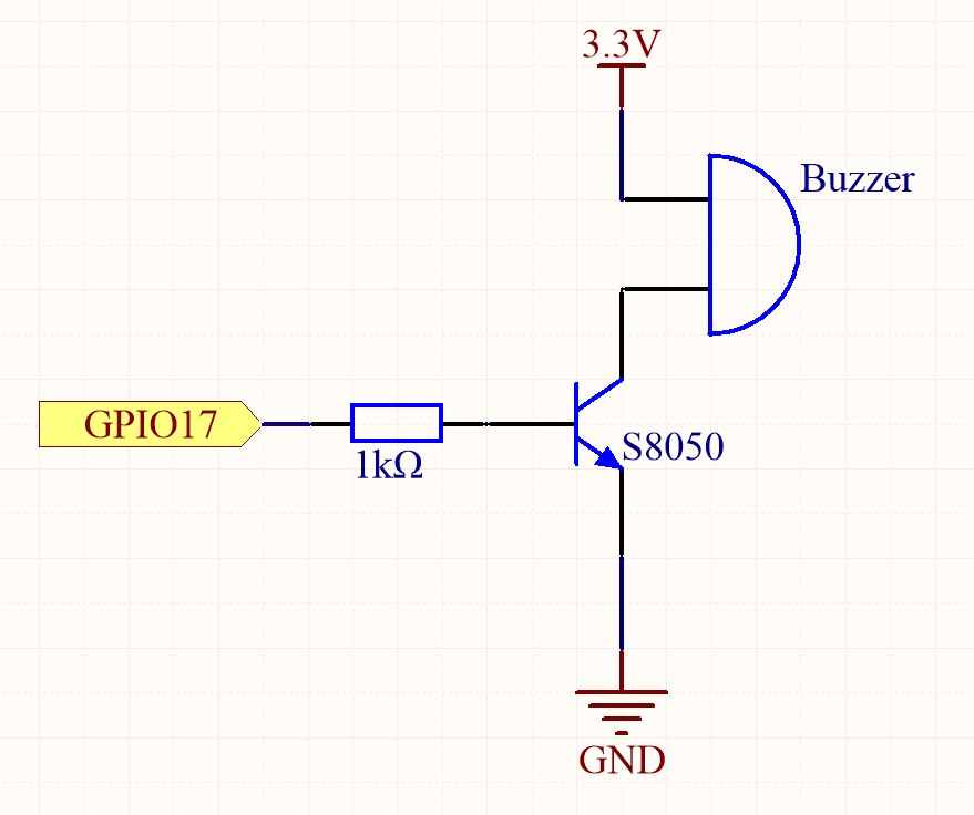

Diagrama Esquemático
En este experimento se utilizan un zumbador activo, un transistor NPN y una resistencia de 1 kΩ. La resistencia se conecta entre el pin GPIO y la base del transistor para limitar la corriente de base y proteger el transistor. Cuando el GPIO17 de la Raspberry Pi emite un nivel alto (3,3 V), el transistor entra en saturación, permitiendo el paso de corriente a través del zumbador, que emite sonido. Cuando el GPIO17 emite un nivel bajo (0 V), el transistor se apaga y el zumbador permanece en silencio.

../_images/1.2.1_active_buzzer_schematic.png
