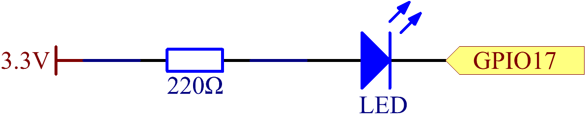

Diagrama Esquemático
En este experimento, conecta una resistencia de 220Ω al ánodo (el pin largo del LED), luego la resistencia a 3.3 V, y conecta el cátodo (el pin corto) del LED al GPIO17 del Raspberry Pi. Por lo tanto, para encender un LED, necesitamos hacer que el GPIO17 esté en nivel bajo (0V). Podemos obtener este fenómeno mediante programación.
Pin11 se refiere al pin 11 del Raspberry Pi de izquierda a derecha, y sus números de pin correspondientes en wiringPi y BCM se muestran en la siguiente tabla.
En el contenido relacionado con el lenguaje C, hacemos que el GPIO0 sea equivalente a 0 en wiringPi. Entre el contenido relacionado con el lenguaje Python, BCM 17 es 17 en la columna BCM de la siguiente tabla. Al mismo tiempo, son los mismos que el pin 11 en el Raspberry Pi, Pin 11.

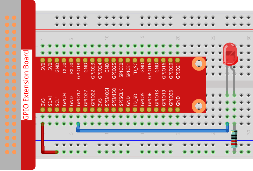

Paso 1: Construir el circuito.
../_images/image49.png
