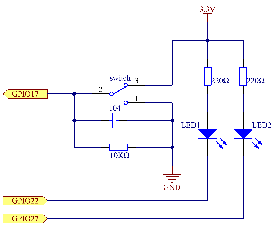

Diagrama Esquemático
Conecta el pin central del interruptor deslizante a GPIO17 y dos LEDs a los pines GPIO22 y GPIO27 respectivamente. Luego, cuando deslices el interruptor, podrás ver los dos LEDs encenderse alternativamente.

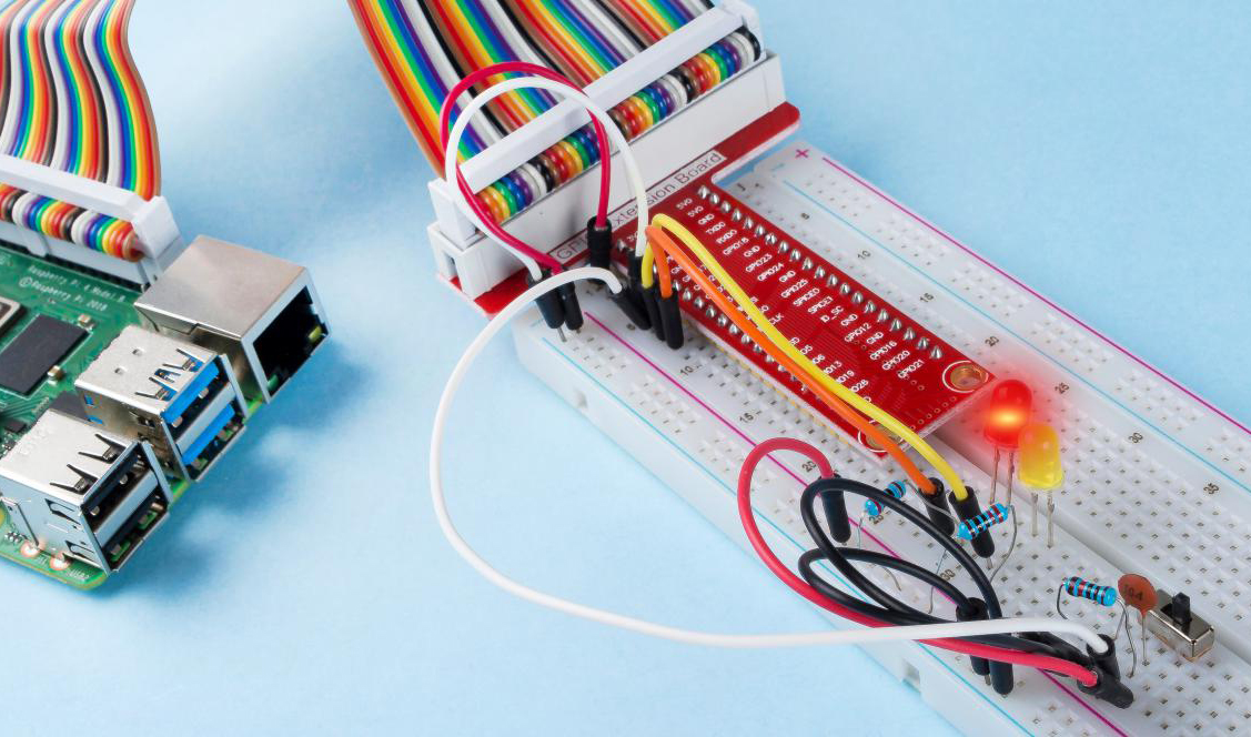

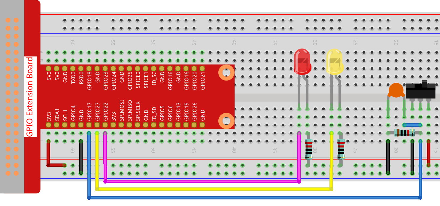

Paso 1: Monta el circuito.

Mientras el código se está ejecutando, si el interruptor está conectado a la izquierda, el LED amarillo se encenderá; si está a la derecha, el LED rojo se encenderá.

Cuando el interruptor deslizante se mueve a la derecha, el pin central y el derecho están conectados; la Raspberry Pi lee un nivel alto en el pin central, por lo que el LED1 se enciende y el LED2 se apaga.
if(digitalRead(slidePin) == 0){
digitalWrite(led2, LOW);
digitalWrite(led1, HIGH);
printf(".....LED2 on\n");
Cuando el interruptor deslizante se mueve a la izquierda, el pin central y el izquierdo están conectados; la Raspberry Pi lee un nivel bajo, por lo que el LED2 se enciende y el LED1 se apaga.
