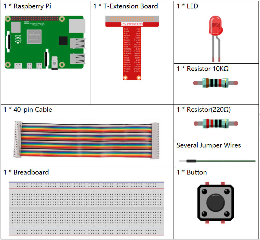

Componentes Necesarios
../_images/list_2.1.1_Button.png

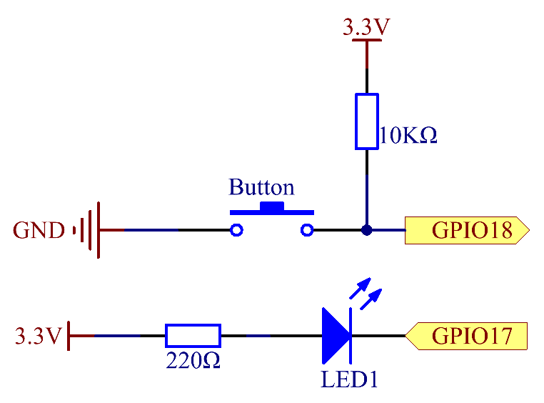

Usa un botón normalmente abierto como la entrada de Raspberry Pi, la conexión se muestra en el diagrama esquemático a continuación. Cuando se presiona el botón, el GPIO18 se convertirá en nivel bajo (0V). Podemos detectar el estado del GPIO18 a través de la programación. Es decir, si el GPIO18 se convierte en nivel bajo, significa que el botón está presionado. Puedes ejecutar el código correspondiente cuando se presiona el botón, y luego el LED se encenderá.
El pin más largo del LED es el ánodo y el más corto es el cátodo.

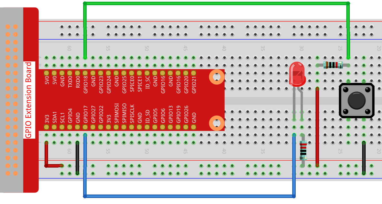

../_images/image302.png ../_images/image303.png
Procedimientos Experimentales
../_images/image152.png

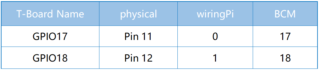

#define LedPin      0
El pin GPIO17 en la T_Extension Board es equivalente al GPIO0 en wiringPi.
#define ButtonPin   1
ButtonPin está conectado al GPIO1.

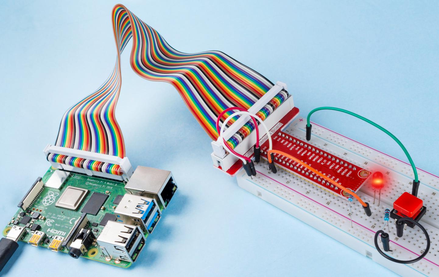

Imagen del Fenómeno
../_images/image153.jpeg
