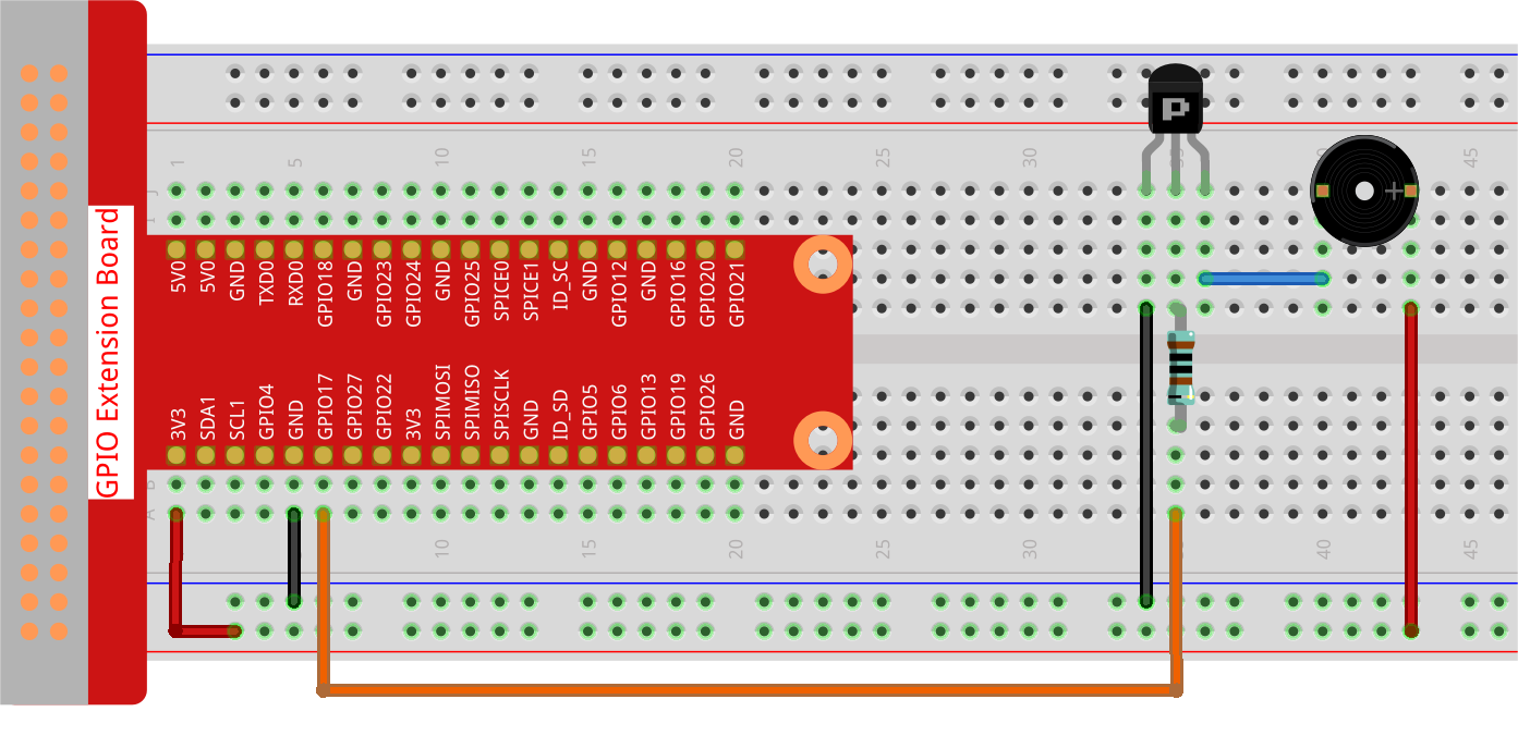

Schritt 1: Bauen Sie den Schaltkreis auf. (Der passive Summer mit grüner Platine auf der Rückseite.)
../_images/1.2.2_PassiveBuzzer_circuit.png
