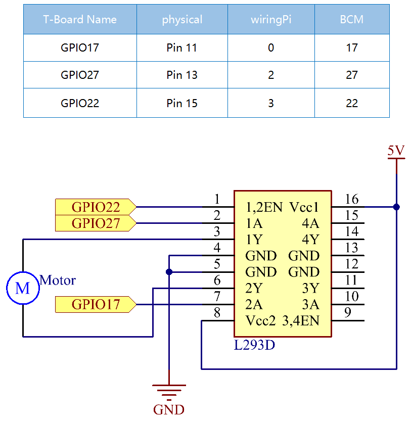

Schaltplan
../_images/1.3.1_motor_schematic.png

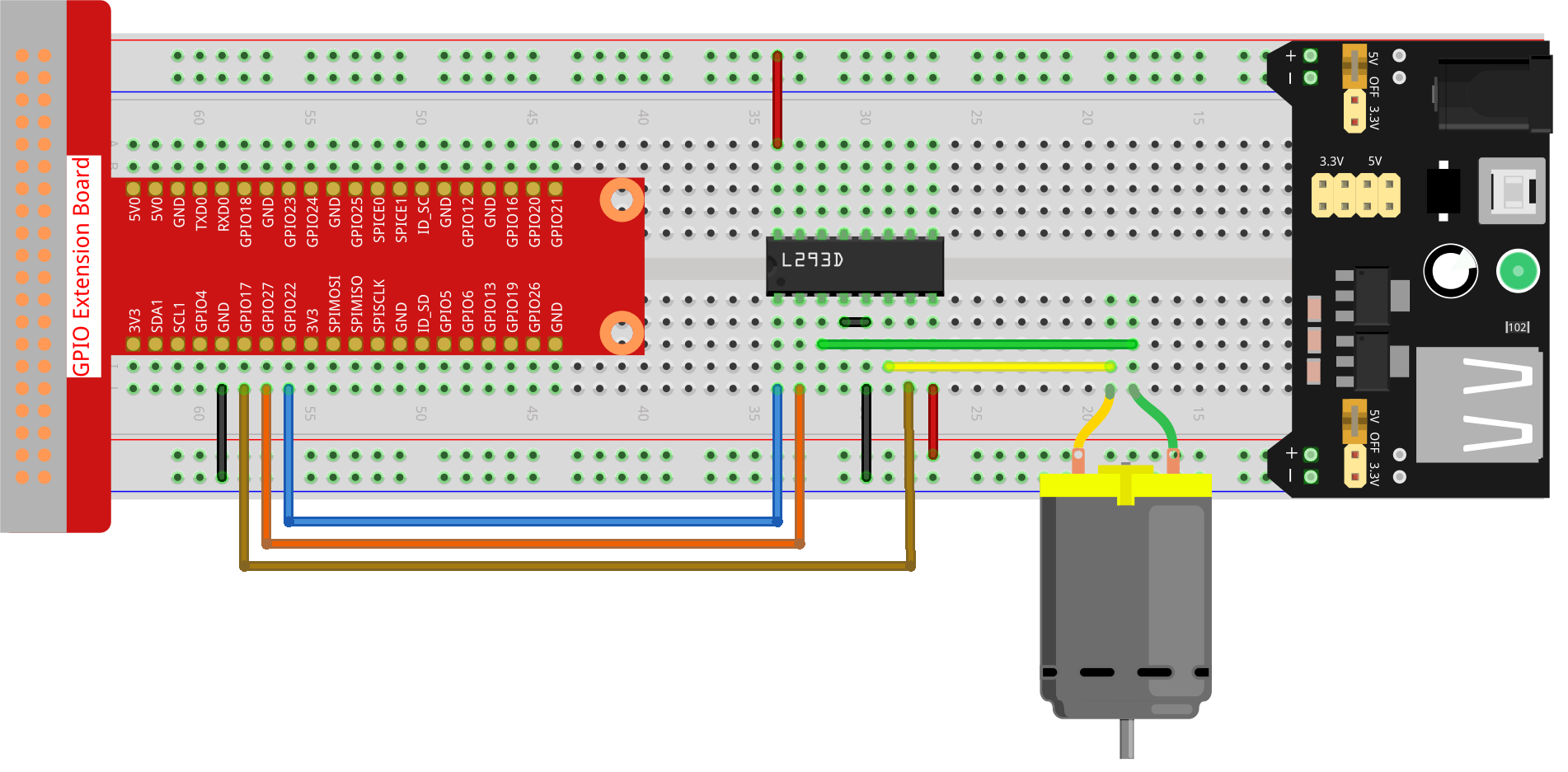

Schritt 1: Bauen Sie den Schaltkreis auf.
../_images/1.3.1_motor_circuit.png
Das Stromversorgungsmodul kann mit dem 9V-Batterieclip im Kit eine 9V-Batterie verwenden. Stecken Sie die Jumperkappe des Stromversorgungsmoduls in die 5V-Stromschienen des Breadboards.
