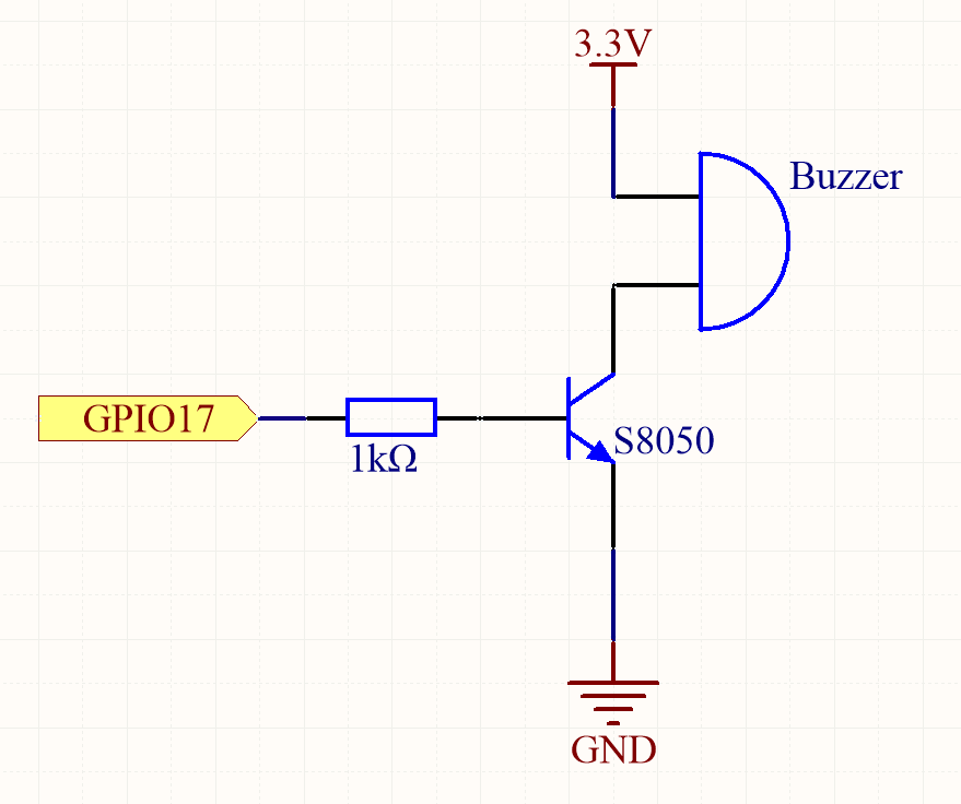

In diesem Experiment werden ein aktiver Summer, ein NPN-Transistor und ein 1-kΩ-Widerstand verwendet. Der Widerstand befindet sich zwischen dem GPIO-Pin und der Basis des Transistors, um diesen zu schützen. Wenn GPIO17 des Raspberry Pi auf ein niedriges Niveau (0 V) gesetzt wird, geht der Transistor in Sättigung und leitet, wodurch der Summer ertönt. Wird GPIO17 auf ein hohes Niveau gesetzt, sperrt der Transistor und der Summer bleibt stumm.
T-Board Name
physical
wiringPi
GPIO17
Pin 11
0
17

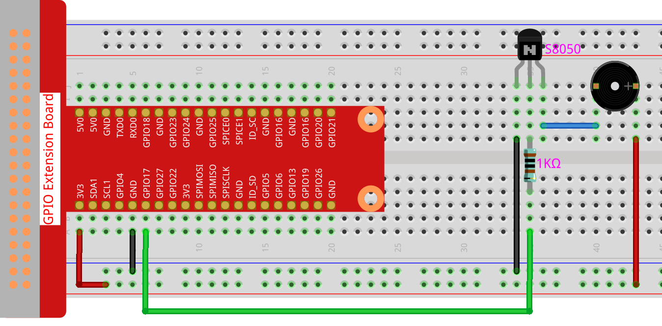

Schritt 1: Bauen Sie den Schaltkreis auf. (Der aktive Summer hat einen weißen Tischaufkleber auf der Oberfläche und eine schwarze Rückseite.)
../_images/1.2.1_ActiveBuzzer_circuit.png
