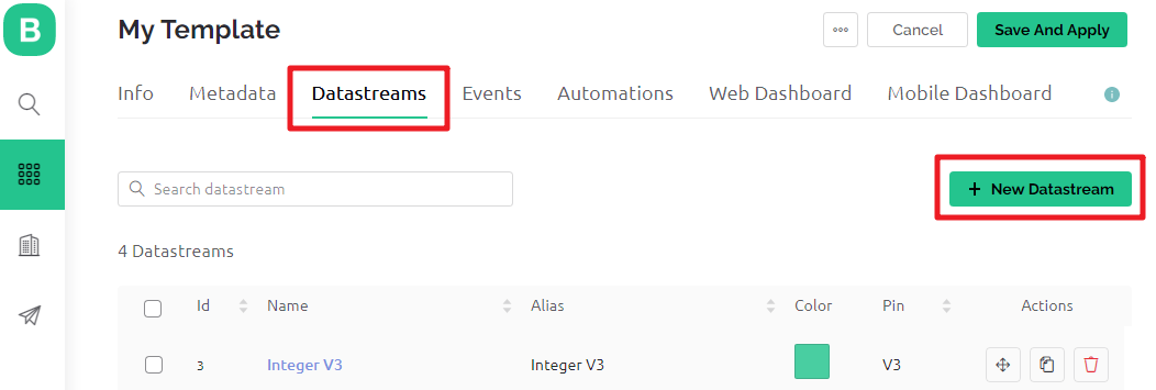

  2. Gehen Sie zur Seite „Datenströme“ und erstellen Sie einen neuen Datenstrom.
    ../../_images/sp220914_165911.png

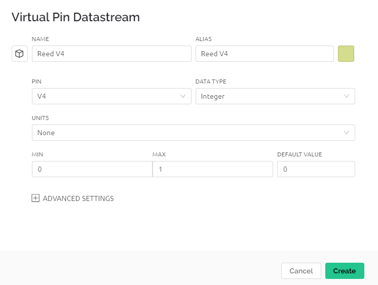

  3. Erstellen Sie einen virtuellen Pin V4.
    ../../_images/sp220914_170113.png

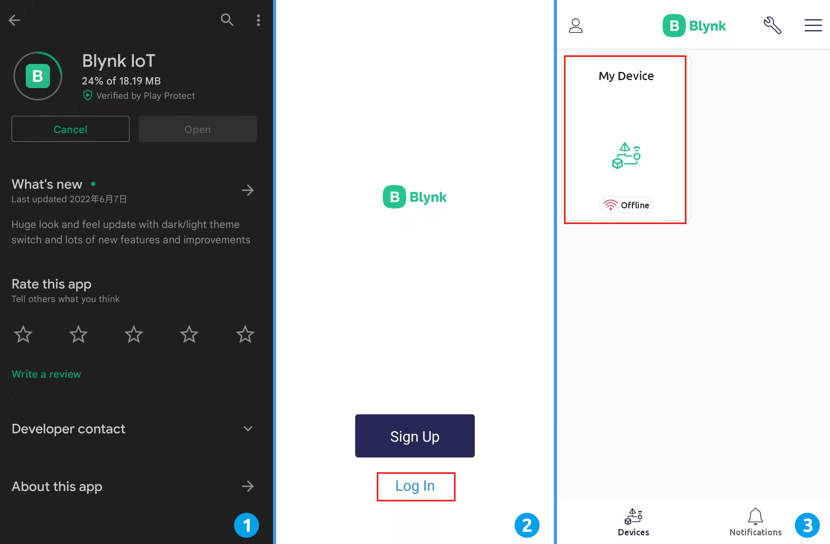

  1. Öffnen Sie Google Play oder den APP Store auf Ihrem Mobilgerät und suchen Sie nach „Blynk IoT“ (nicht Blynk(legacy)) zum Herunterladen.
  2. Nachdem Sie die APP geöffnet haben, melden Sie sich an. Dieses Konto sollte mit dem Konto, das Sie im Web-Client verwendet haben, identisch sein.
  3. Gehen Sie dann zum Dashboard (wenn Sie keines haben, erstellen Sie eins). Sie werden feststellen, dass das Dashboard für Mobilgeräte und Web unabhängig voneinander sind.

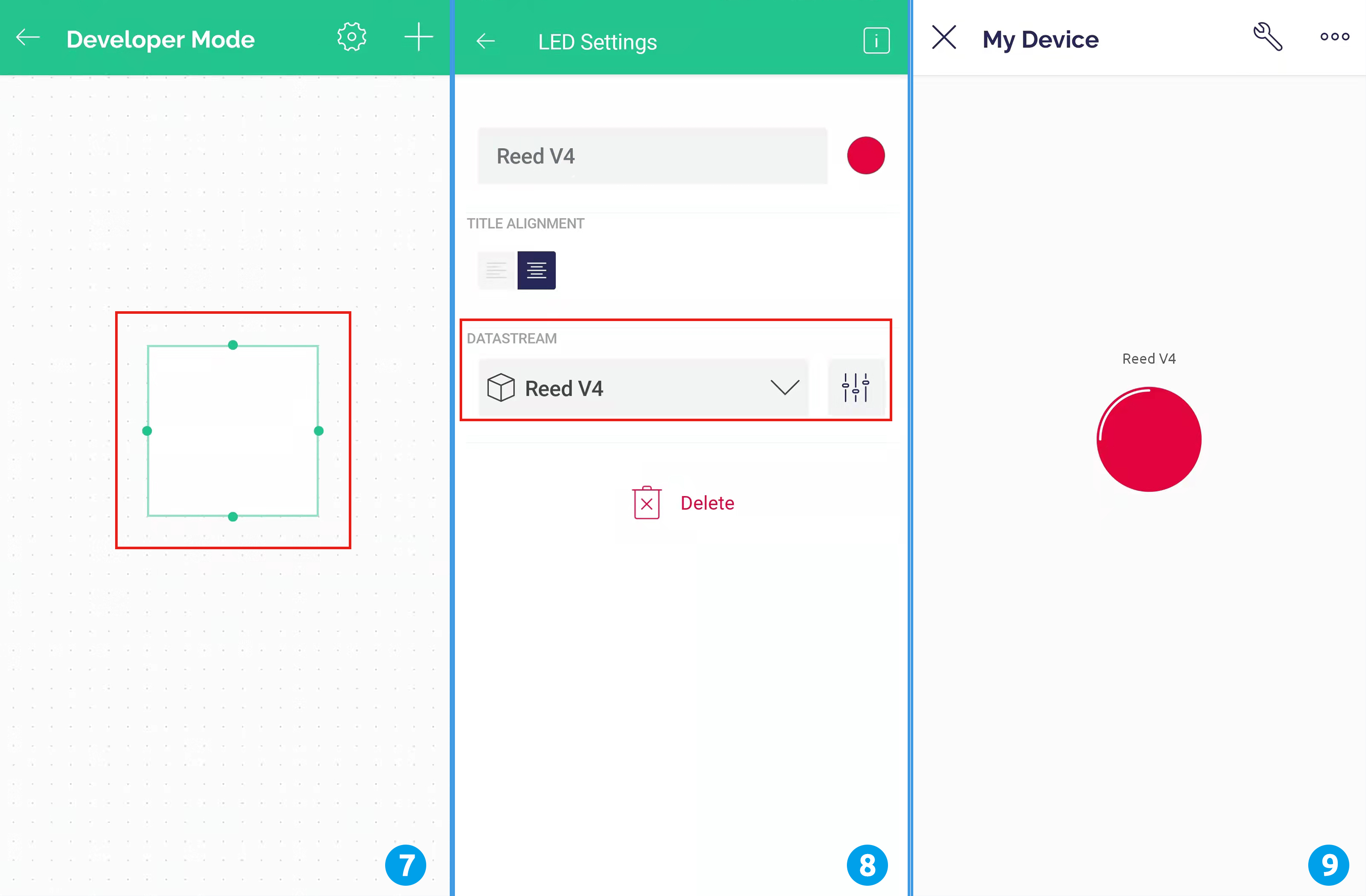

  4. Klicken Sie auf das Edit-Symbol.
  5. Klicken Sie auf den leeren Bereich.
  6. Wählen Sie das LED-Widget.
    ../../_images/APP_21.jpg
  7. Nun sehen Sie ein LED-Widget im leeren Bereich, auch wenn es wie ein leeres Gitter aussieht, klicken Sie darauf.
  8. Die LED-Einstellungen erscheinen, wählen Sie die Datenströme V4, die Sie gerade auf der Webseite eingerichtet haben. Beachten Sie, dass jedes Widget einem anderen Datenstrom in jedem Projekt entspricht.
  9. Gehen Sie zurück zur Dashboard-Seite. Wenn das LED-Widget jetzt mit Farbe gefüllt ist, ist Ihre Tür oder Ihr Fenster offen; wenn das LED-Widget nicht mit Farbe gefüllt ist, sind die Tür oder das Fenster geschlossen.
