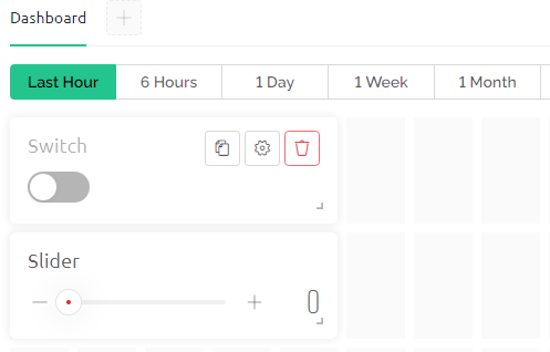

  2. Fügen Sie dem Dashboard ein Schalter-Widget und ein Schieberegler-Widget hinzu.
    ../../_images/sp220914_160427.png
