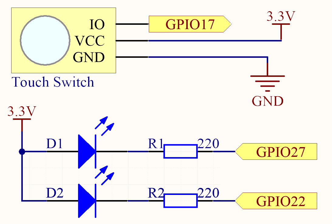

../_images/2.1.3circuit.png

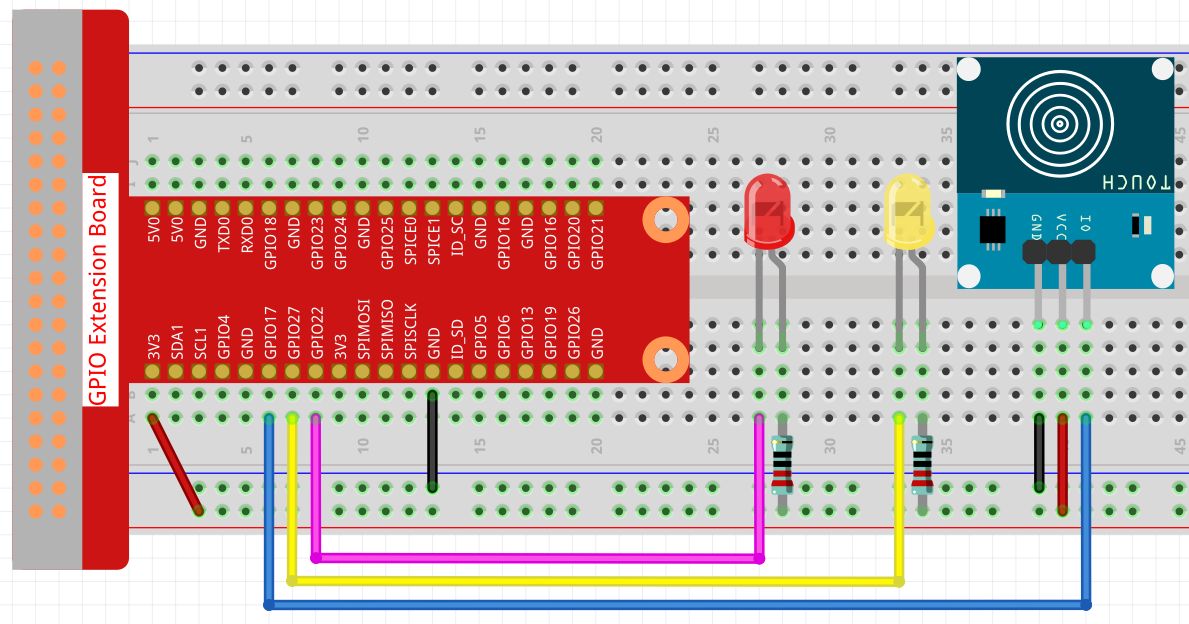

../_images/2.1.3fritzing.png
Schritt 2: Verzeichnis wechseln.
cd ~/raphael-kit/c/2.1.3/
Schritt 3: Kompilieren.
gcc 2.1.3_TouchSwitch.c -lwiringPi
Schritt 4: Ausführen.

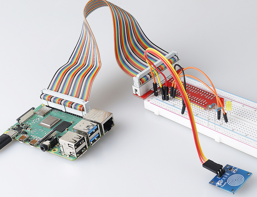

Während der Code ausgeführt wird, leuchtet die rote LED auf; wenn Sie das Berührungsschalter-Modul antippen, schaltet sich die gelbe LED ein.

Die Pins GPIO17, GPIO22 und GPIO27 des T_Extension Boards entsprechen den Pins GPIO0, GPIO3 und GPIO2 in wiringPi. Weisen Sie GPIO0, GPIO3 und GPIO2 den Variablen touchPin, led1 und led2 zu.

../_images/2.1.3touch_switch_module.JPG
