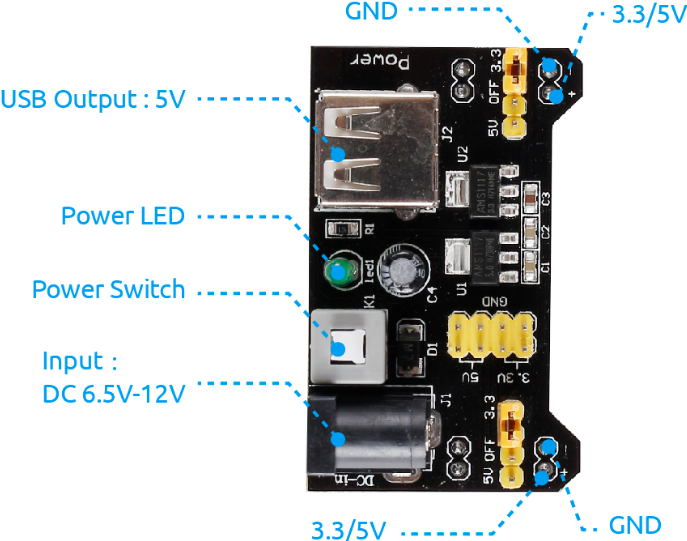

Stromversorgungsmodul
Wenn wir einen großen Strom benötigen, um eine Komponente zu betreiben, kann dies die normale Funktion des Raspberry Pi erheblich beeinträchtigen. Deshalb versorgen wir die Komponente mit diesem Modul separat mit Strom, um einen sicheren und stabilen Betrieb zu gewährleisten.
Sie können es einfach auf das Steckbrett stecken, um Strom zu liefern. Es bietet eine Spannung von 3,3V und 5V, und Sie können entweder über den mitgelieferten Jumper anschließen.
../../_images/power_supply.png
Eigenschaften und Spezifikationen
  • Eingangsspannung: 6,5 - 12V
  • Zwei unabhängige Kanäle
  • Ausgangsspannung: 5V, 3,3V (einstellbar über Jumper. Konfiguration: 0V, 3,3V und 5V)
  • Ausgangsstrom: Maximaler Ausgangsstrom 700mA
  • An Bord befindlicher Bergsteckverbinder für GND, 5V, 3.3V Ausgang
  • EIN-AUS-Schalter vorhanden.
  • USB (Typ-A) Eingang vorhanden.
  • DC-Buchsen-Eingang vorhanden.
  • Betriebs-LED an Bord
  • Abmessungen: 53mm x 33mm (L x B)
