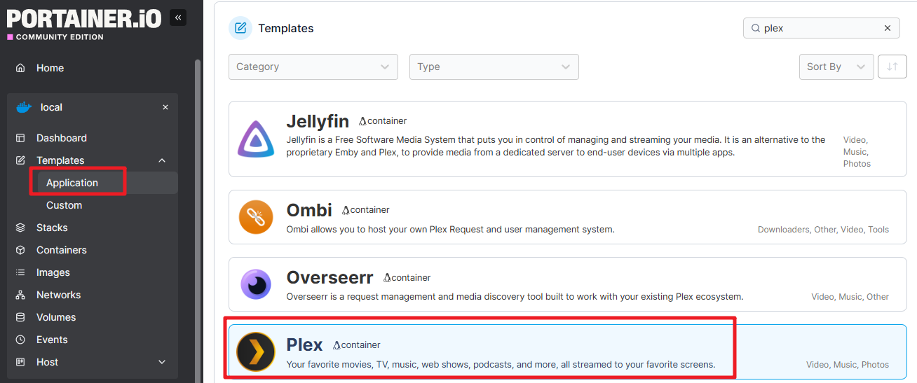

  2. 进入 Templates(模板) -> Application(应用)。在右上角的搜索栏中,输入 plex 并点击它。
