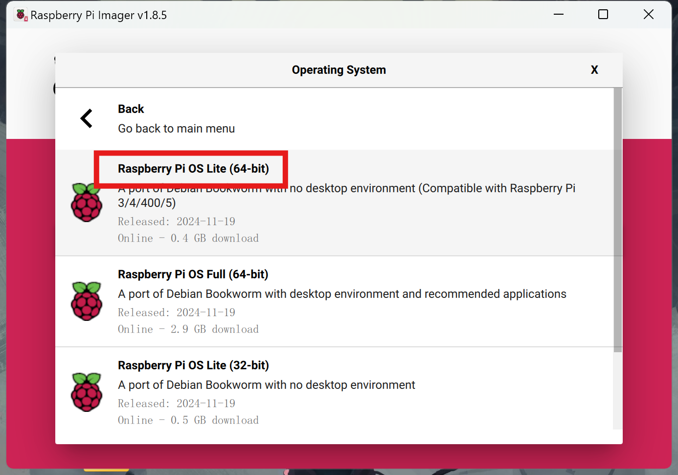

⚠️ 仅支持 Raspberry Pi OS Lite 版本 11(Bullseye)和 12(Bookworm)。
请确保您已安装正确的操作系统并完成网络配置。 此处的操作流程与 安装操作系统 一致,但在选择镜像时,请从 Raspberry Pi OS(其他)中选择 Raspberry Pi OS Lite。
../../_images/omv-install-12.png

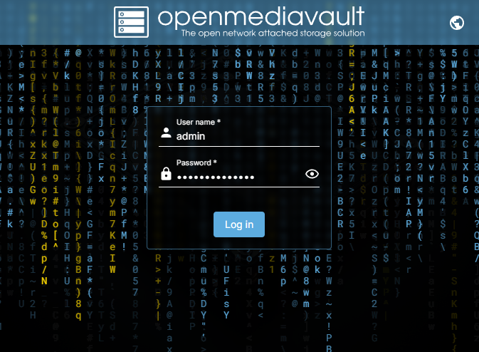

您将看到登录页面,请使用默认用户名和密码登录。默认用户名为 admin,密码为 openmediavault
../../_images/omv-login2.png

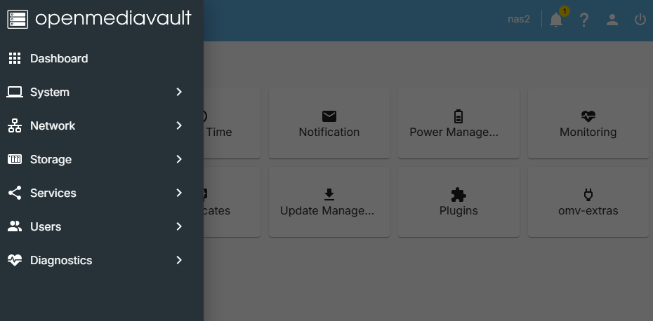

登录后,您将进入 OpenMediaVault 的主界面。
../../_images/omv-main2.png

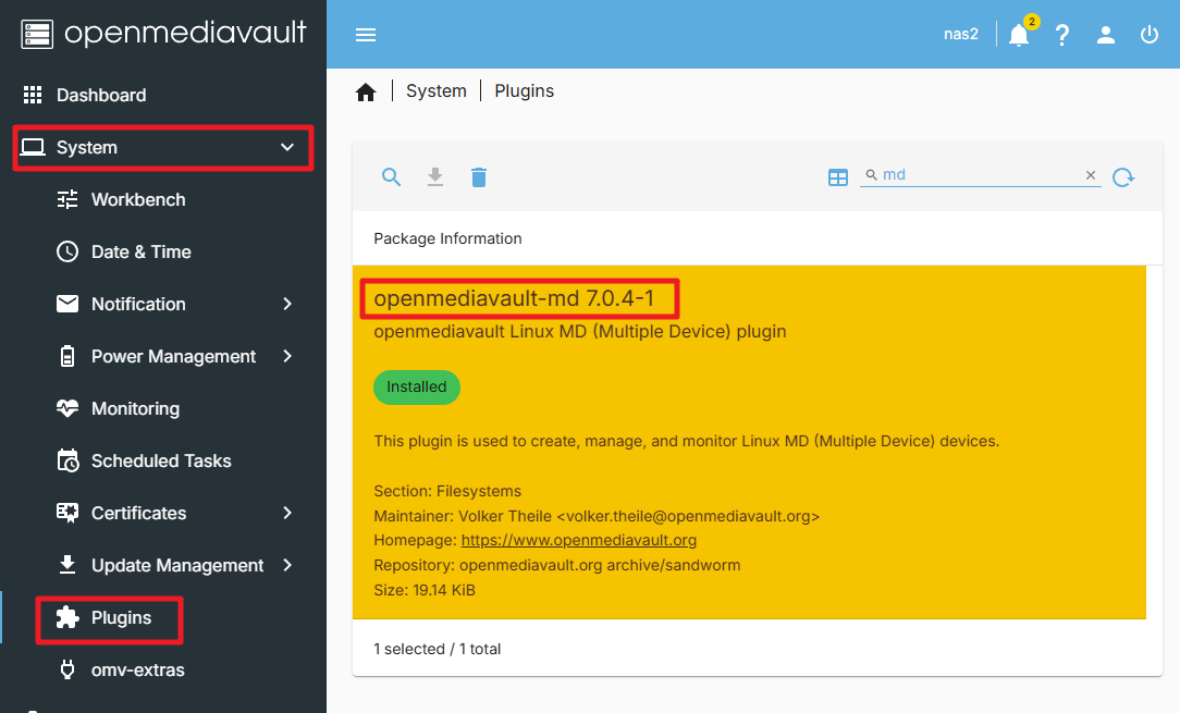

  1. System 菜单中点击 Plugins,搜索并安装 openmediavault-md 插件。
../../_images/omv-raid-12.png

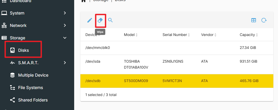

  1. Storage 菜单中点击 Disks,清除两块 SSD 数据。
../../_images/omv-raid-22.png

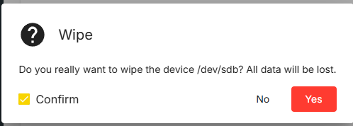

  1. 请注意,此操作将清除硬盘上的所有数据,请确保您已备份所有重要文件。
../../_images/omv-raid-32.png

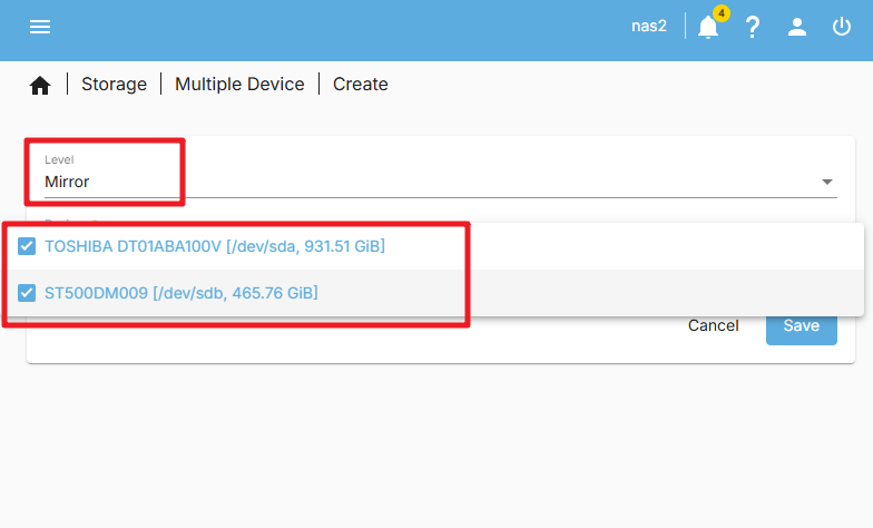

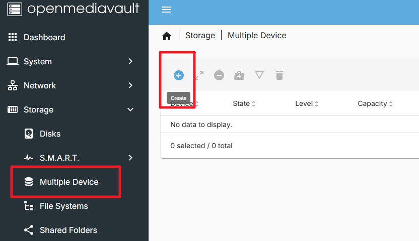

  1. 进入 Multiple Device 标签页,点击 Create 创建新 RAID 设备。
../../_images/omv-raid-52.png
  1. 在 Level 选项中选择 Stripe(RAID 0)或 Mirror(RAID 1),在 Devices 中选择刚刚擦除的硬盘,点击 Save 并等待 RAID 配置完成。
../../_images/omv-raid-62.png

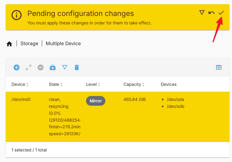

  1. 点击 Apply 应用配置。
../../_images/omv-raid-72.png

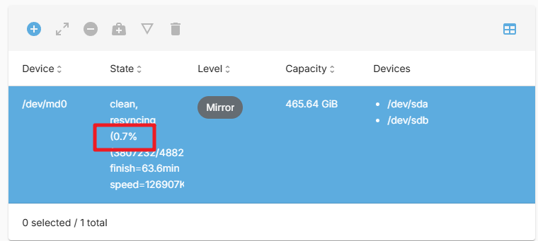

  1. RAID 配置完成后,请等待 RAID 状态显示为 100%
../../_images/omv-raid-82.png
  1. 此时,您的硬盘已成功配置为 RAID 0 或 RAID 1,可作为一个统一的存储设备使用。

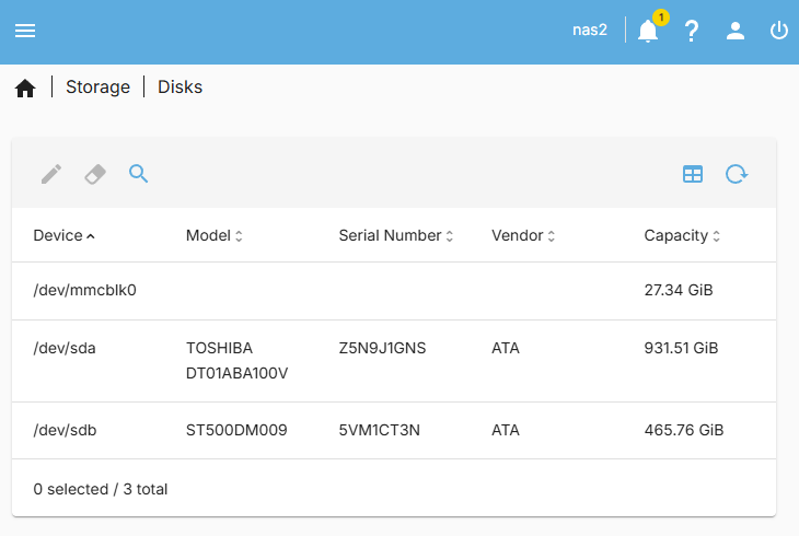

在 OpenMediaVault 主界面中,点击左侧菜单的 Storage。在 Storage 页面中点击 Disks 标签页,您将看到所有已连接至 Raspberry Pi 的硬盘。确保您的 NVMe 扩展板已连接硬盘。
../../_images/omv-disk2.png

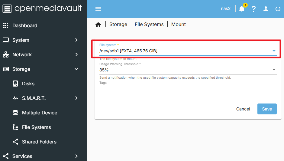

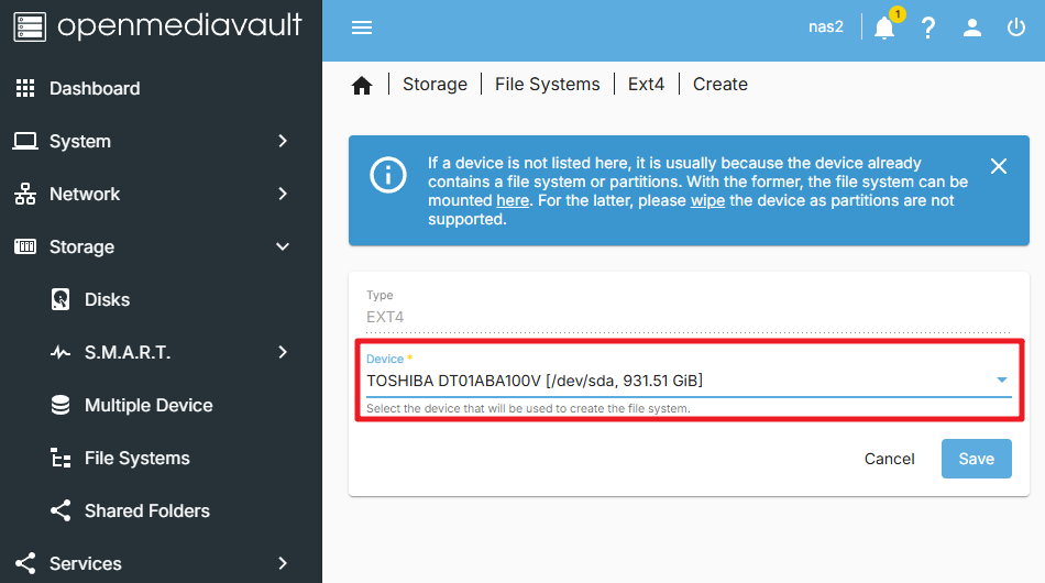

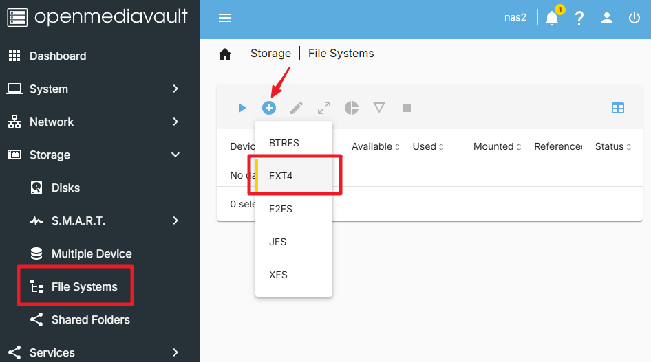

  1. 在侧边栏点击 File System,然后创建并挂载文件系统。文件系统类型请选择 ext4
../../_images/omv-mount2.png
  1. 选择设备并点击保存。
备注
如果您已设置 RAID,将在设备列表中看到 RAID 设备,选择并保存即可。
../../_images/omv-mount-22.png

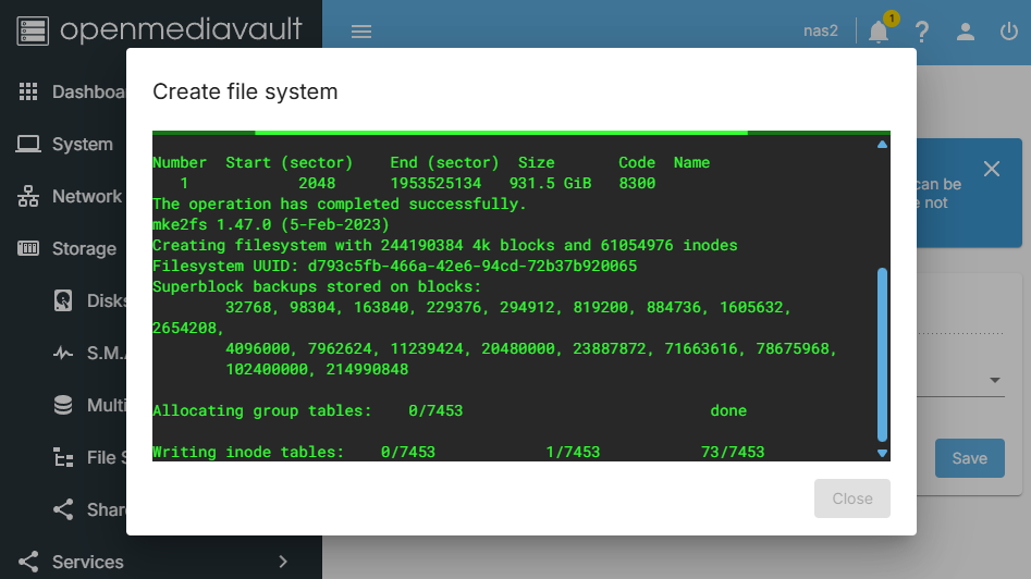

  1. 弹出窗口提示正在创建文件系统,请稍等片刻。
../../_images/omv-mount-32.png
  1. 创建完成后进入 Mount 页面,选择刚刚创建的文件系统并将其挂载到 Raspberry Pi 上。
../../_images/omv-mount-42.png

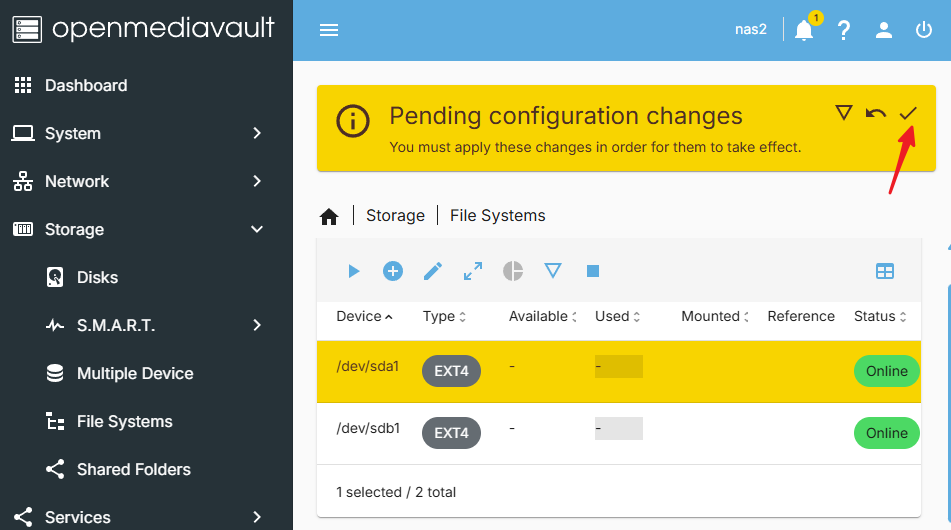

  1. 挂载完成后点击 Apply,然后您就可以在文件系统中看到硬盘数据。
../../_images/omv-mount-52.png

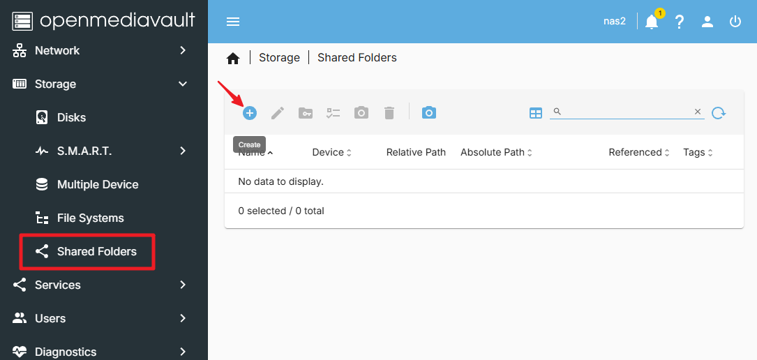

  1. Storage 页面点击 Shared Folders 标签页,然后点击 Create 按钮。

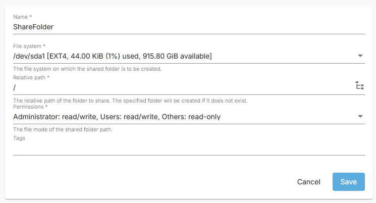

  1. Create Shared Folder 页面输入文件夹名称,选择要共享的硬盘、共享路径,并设置权限,点击 Save 保存。
../../_images/omv-share-22.png

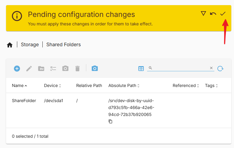

  1. 现在您可以看到刚刚创建的共享文件夹,确认无误后点击 Apply
../../_images/omv-share-32.png

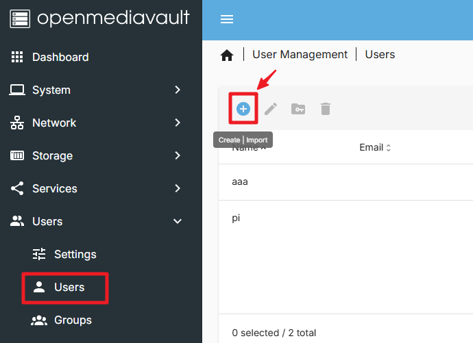

  1. User 页面点击 Create 按钮。
../../_images/omv-user-12.png

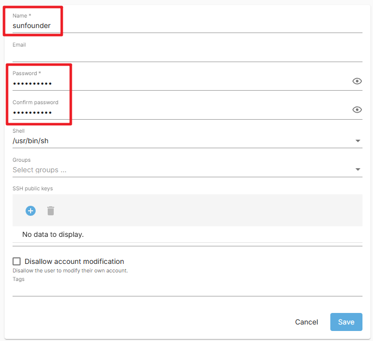

  1. Create User 页面输入用户名和密码,点击 Save 保存。
../../_images/omv-user-22.png
新用户创建成功。

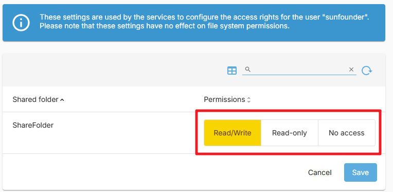

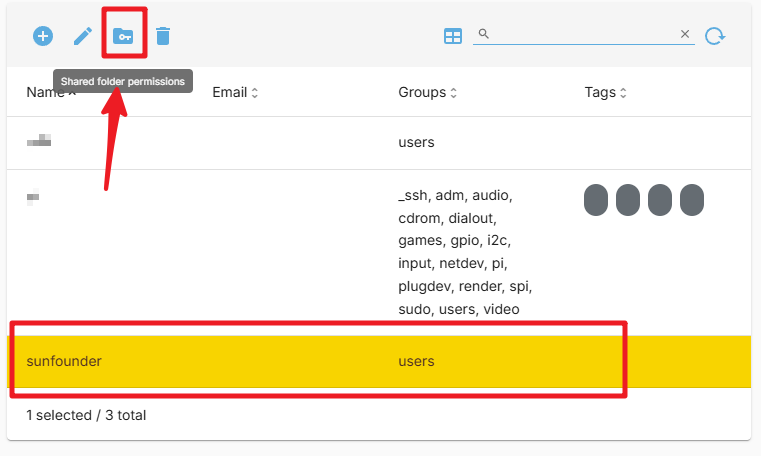

8. 设置新用户权限
  1. Shared Folders 页面点击刚刚创建的共享文件夹,接着点击 Permissions 按钮。
../../_images/omv-user-32.png
  1. Permissions 页面中设置权限,然后点击 Save 保存。
../../_images/omv-user-42.png

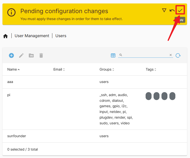

  1. 点击 Apply 应用配置。

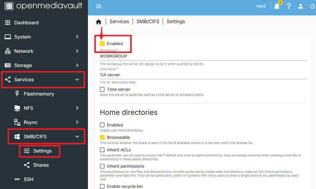

9. 配置 SMB 服务
  1. Services 页面找到 SMB/CIFS > Setting 标签页,勾选 Enable,然后点击 Save
../../_images/omv-smb-12.png

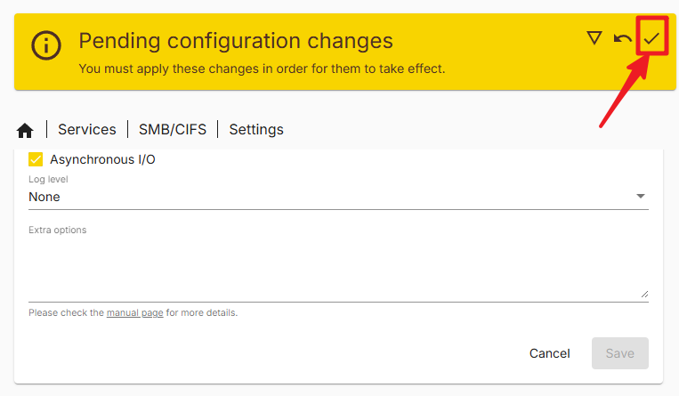

  1. 点击 Apply 应用更改。

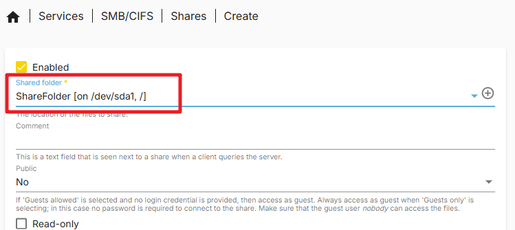

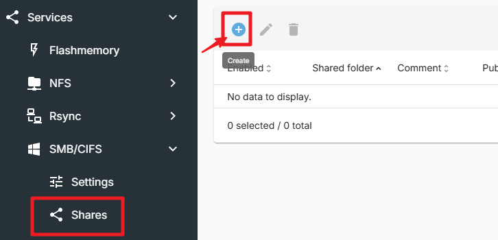

  1. 进入 Shares 页面,点击 Create
../../_images/omv-smb-32.png
  1. Create Share 页面选择共享文件夹路径,然后点击 Save 保存。此页面还有许多可根据需求配置的选项。

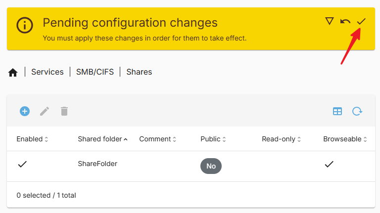

  1. 点击 Apply
../../_images/omv-smb-52.png

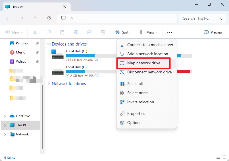

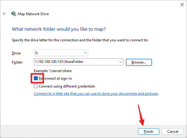

10. 在 Windows 上访问共享文件夹
  1. 打开 此电脑,点击 映射网络驱动器
../../_images/omv-network-location-12.png

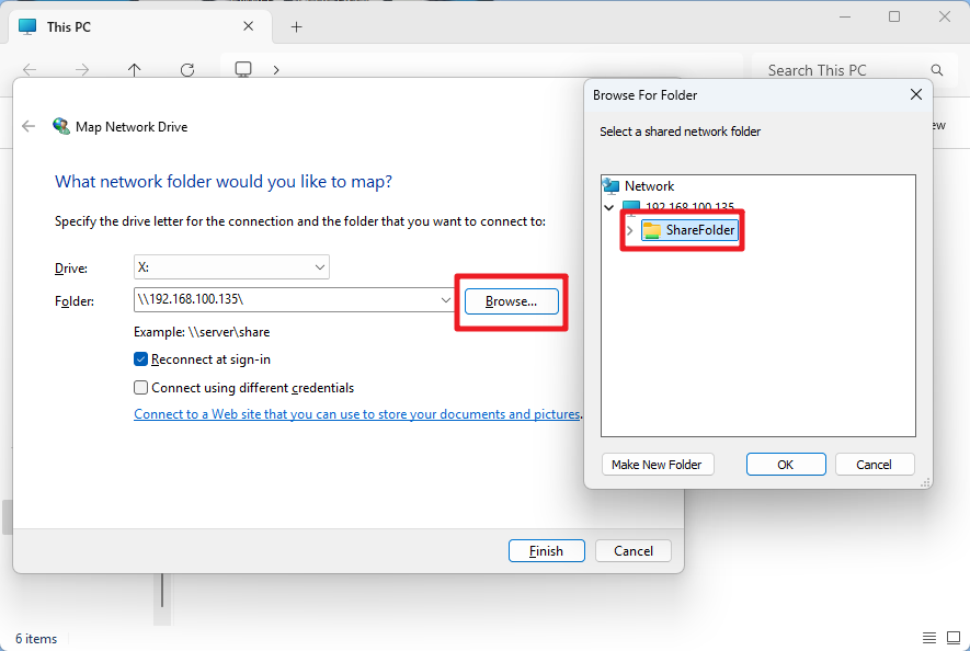

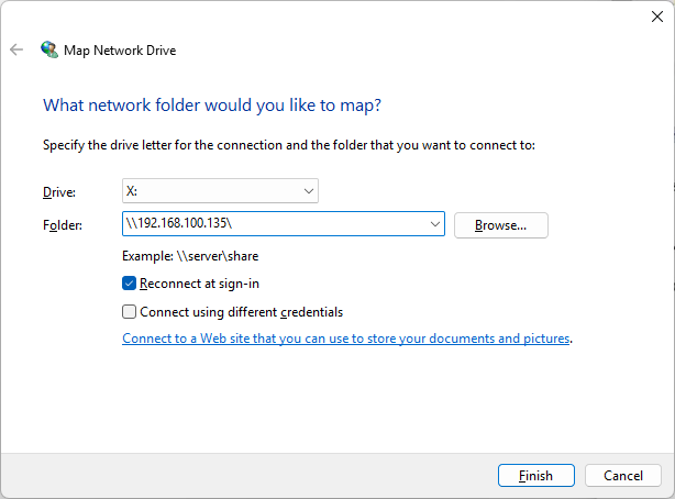

  1. 在弹出窗口中,在 文件夹 一栏输入 Raspberry Pi 的 IP 地址,例如 \\192.168.1.100\,或主机名,例如 \\pi.local\
../../_images/omv-network-location-22.png
  1. 点击浏览按钮,选择要访问的共享文件夹。此过程中需要输入之前创建的用户名和密码。
../../_images/omv-network-location-32.png
  1. 勾选“登录时重新连接”,然后点击 完成
../../_images/omv-network-location-42.png

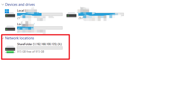

  1. 您现在可以访问 NAS 上的共享文件夹了。
../../_images/omv-network-location-52.png

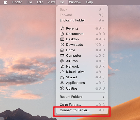

  1. 前往 菜单中点击 连接服务器
../../_images/omv-mac-12.png

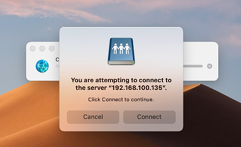

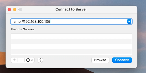

  1. 在弹出的窗口中输入 Raspberry Pi 的 IP 地址,例如 smb://192.168.1.100,或主机名,例如 smb://pi.local
../../_images/omv-mac-22.png
  1. 点击 连接 按钮。

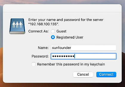

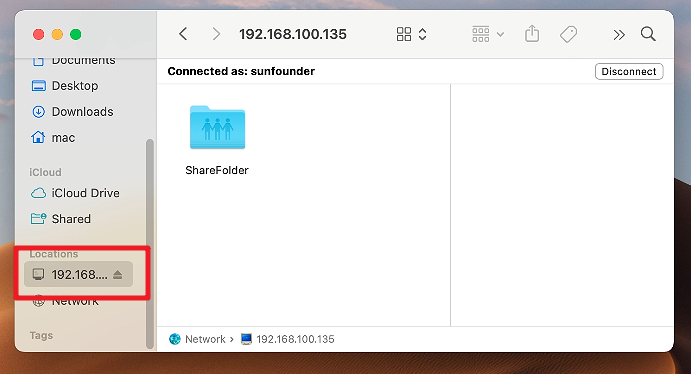

  1. 在弹出窗口中输入之前创建的用户名和密码,点击 连接
