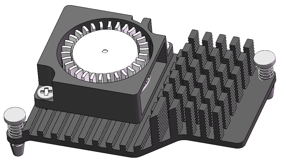

Pironman 5 Mini 所搭载的主动散热风扇由 Raspberry Pi 系统进行控制。
../../_images/active_cooler.png
在为 Raspberry Pi 5 提供散热方案方面,特别是在高负载运行时,Pironman 5 Mini 的结构设计集成了智能散热系统。该系统包括一个主散热装置(主动散热风扇)以及一个辅助 RGB 风扇,整体散热策略与 Raspberry Pi 5 的热管理机制高度协同。
主动散热风扇的运行策略基于 Raspberry Pi 5 的温度变化:
  • 温度低于 50°C 时,风扇关闭(转速为 0%)。
  • 温度达到 50°C 时,风扇启动,低速运行(转速为 30%)。
  • 温度升至 60°C 时,风扇转速升至中速(转速为 50%)。
  • 温度达到 67.5°C 时,风扇提升至高速(转速为 70%)。
  • 温度达到或超过 75°C 时,风扇全速运行(转速为 100%)。
上述温度与风扇转速的对应关系在温度下降时同样适用,并具备 5°C 的迟滞阈值。当温度比对应档位的阈值低 5°C 时,风扇转速相应降低。

在 Pironman 5 Mini 中,主动散热风扇是确保 Raspberry Pi 5 在高性能任务下维持稳定运行温度的关键组件,能够显著提升设备运行效率与可靠性。
