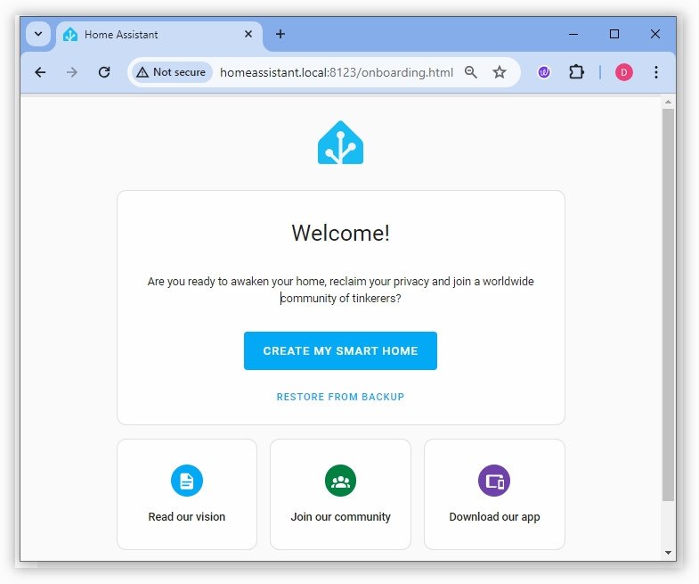

  • 启动 Pironman 5 MAX 后,建议直接插入网线。此时可在电脑浏览器中输入: homeassistant.local:8123 访问 Home Assistant。
    ../../_images/home_login1.png
  • 选择 CREATE MY SMART HOME,然后创建你的账户。

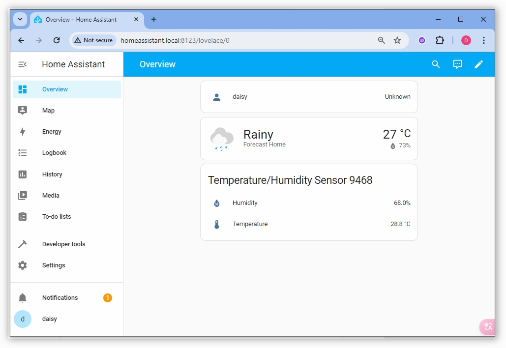

  • 按照提示选择你的位置信息及其他配置。配置完成后将进入 Home Assistant 的控制面板。
    ../../_images/home_dashboard1.png

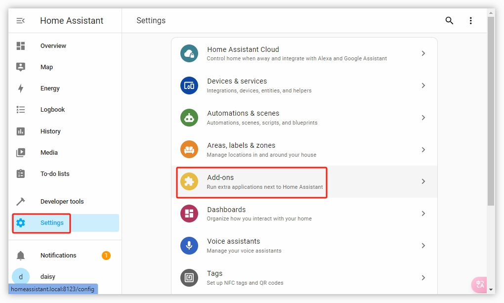

  1. 打开 Settings -> Add-ons
    ../../_images/home_setting_addon1.png

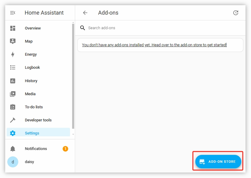

  2. 点击右下角的加号进入插件商店。
    ../../_images/home_addon1.png

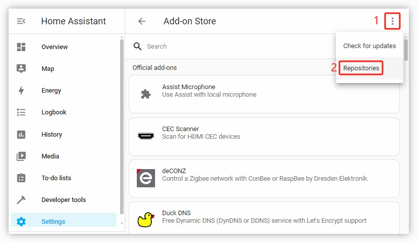

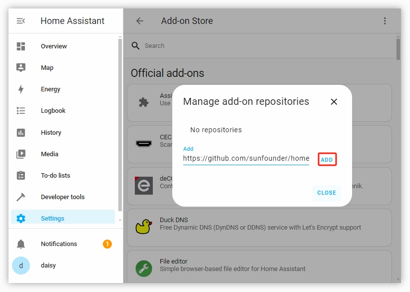

  3. 在插件商店中,点击右上角菜单,选择 Repositories
    ../../_images/home_add_res1.png
  4. 输入 SunFounder 插件仓库地址: https://github.com/sunfounder/home-assistant-addon,点击 ADD
    ../../_images/home_res_add1.png
  5. 添加成功后关闭弹窗并刷新页面,即可在插件列表中看到 SunFounder 插件。

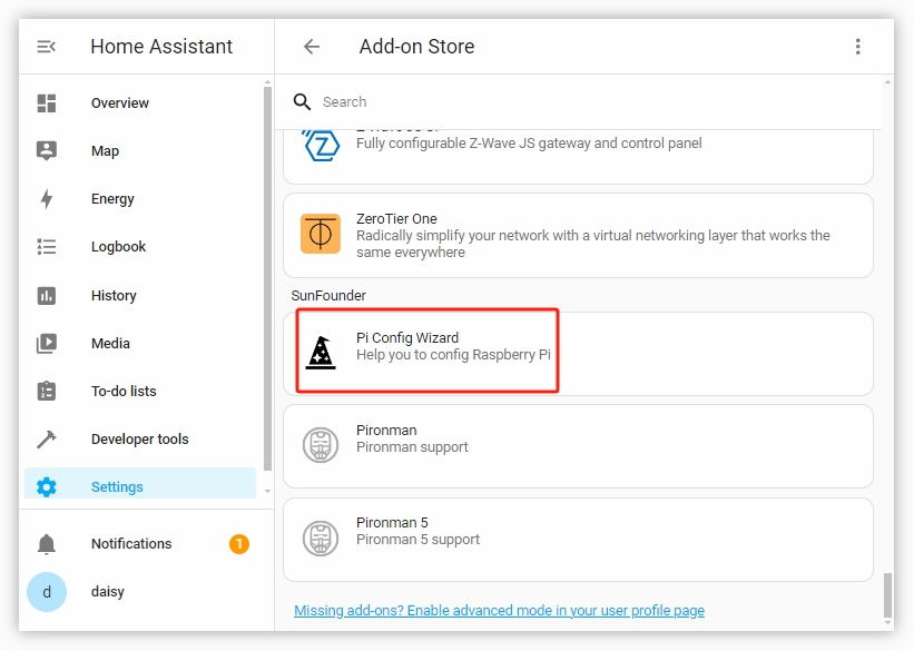

3. 安装 Pi Config Wizard 插件
Pi Config Wizard 可以帮助启用 Pironman 5 MAX 所需的配置项,如 I2C 和 SPI。配置完成后可以将其卸载。
  1. 在 SunFounder 插件列表中找到 Pi Config Wizard 并点击进入。

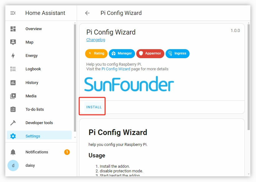

  2. 在插件页面点击 INSTALL,等待安装完成。
    ../../_images/home_config_install1.png

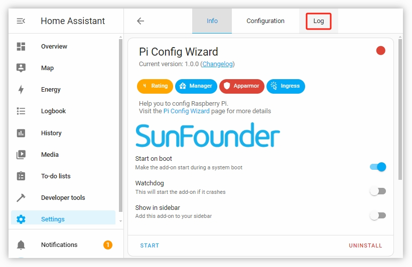

  3. 安装完成后,切换至 Log 页面检查是否有报错信息。
    ../../_images/home_log1.png

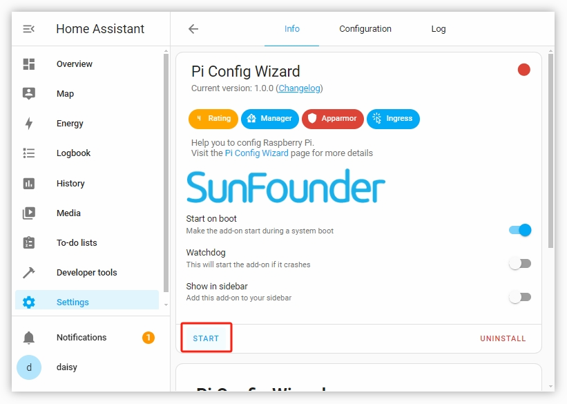

  4. 若无报错,返回 Info 页面,点击 START 启动插件。
    ../../_images/home_start1.png

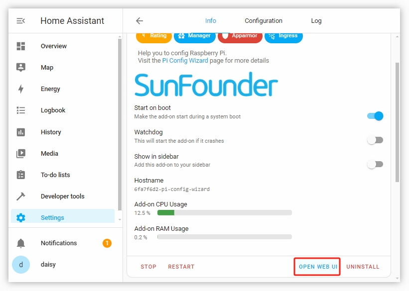

  5. 启动后点击 OPEN WEB UI 打开网页界面。
    ../../_images/home_open_web_ui1.png

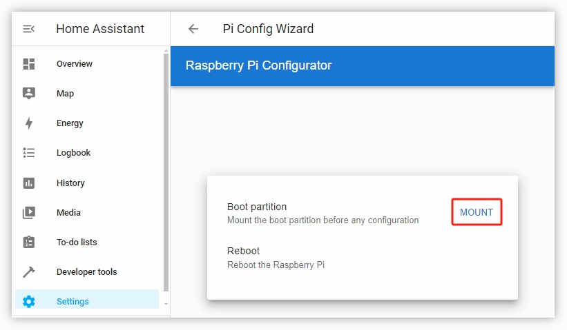

  6. 在网页界面中会出现挂载 Boot 分区的选项,点击 MOUNT
    ../../_images/home_mount_boot1.png

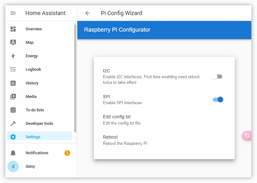

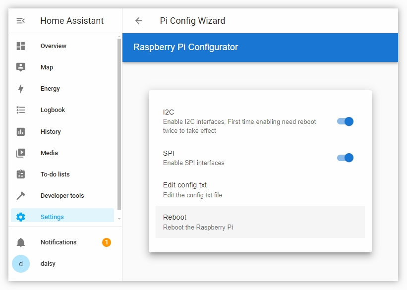

  7. 挂载成功后,可设置 I2C、SPI 以及编辑 config.txt 文件。勾选 I2C 和 SPI 启用,显示为启用状态后点击底部的重启按钮重启树莓派。
    ../../_images/home_i2c_spi1.png
  8. 重启后刷新页面,回到挂载 Boot 分区界面,再次点击 MOUNT
  9. 通常此时 SPI 已启用,而 I2C 仍未启用,因为 I2C 需要两次重启。请再次启用 I2C 并重启。

  2. 点击右下角加号进入插件商店。

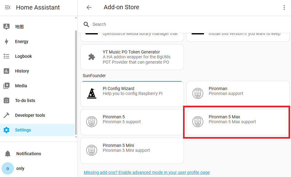

  3. SunFounder 插件列表中找到 Pironman 5 MAX 并点击进入。
    ../../_images/home_pironman5_max_addon.png

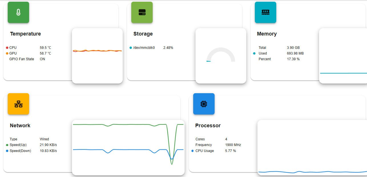

  6. 现在可点击 OPEN WEB UI 打开 Pironman 5 MAX 的网页控制界面。你也可以勾选在侧边栏显示 Web UI,这样你就能在 Home Assistant 的左侧边栏中看到 Pironman 5 MAX 入口,点击即可进入控制页面。
    ../../_images/home_web_ui1.png
  7. 在该页面中,你可以查看树莓派信息,配置 RGB 灯效,以及控制风扇等功能。
