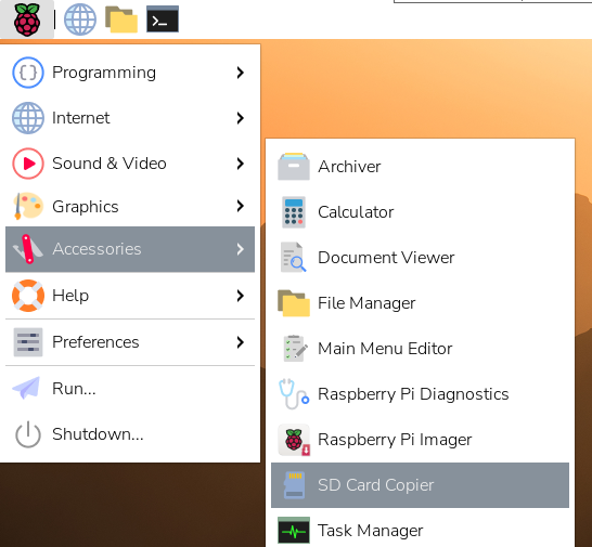

  1. 连接显示器,或通过 VNC Viewer 访问 Raspberry Pi 桌面。然后点击 Raspberry Pi 图标 -> Accessories(附件) -> SD Card Copier

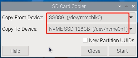

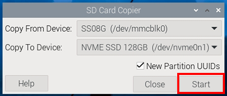

  2. 请务必正确选择 Copy FromCopy To 设备,注意不要选反。

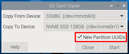

  3. 请记得勾选 “NEW Partition UUIDs”,以确保系统能够正确区分设备,避免挂载冲突和启动问题。

  4. 完成选择后,点击 Start
    ../../_images/ssd_copy_click_start1.png
  5. 系统会提示 SSD 上的数据将被清除。在点击 Yes 之前,请务必备份重要数据。等待一段时间后,复制过程将完成。

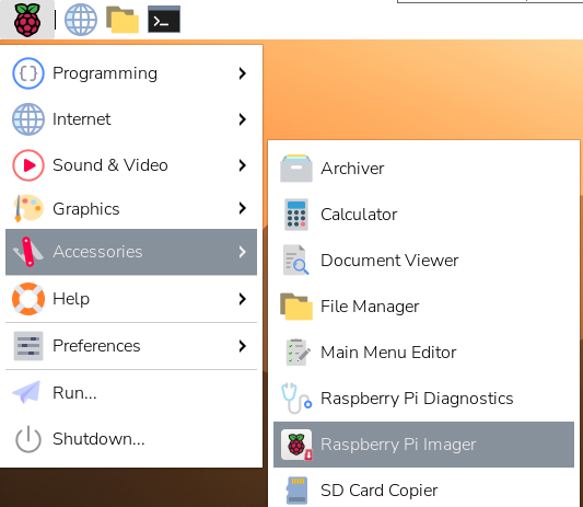

  1. 连接显示器,或通过 VNC Viewer 访问 Raspberry Pi 桌面。然后点击 Raspberry Pi 图标 -> Accessories(附件) -> Raspberry Pi Imager

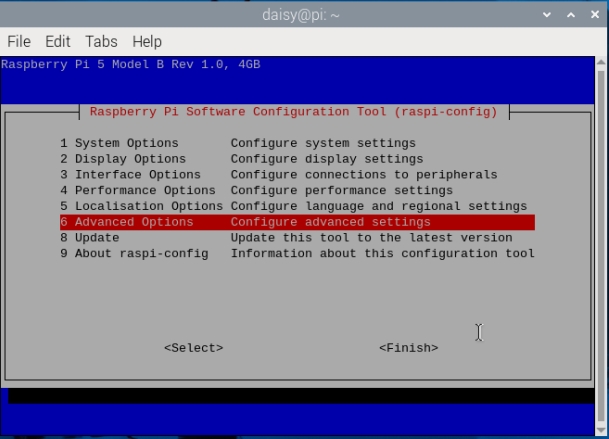

  1. 首先,在 Raspberry Pi 上打开终端,运行以下命令进入配置界面。
    sudo raspi-config

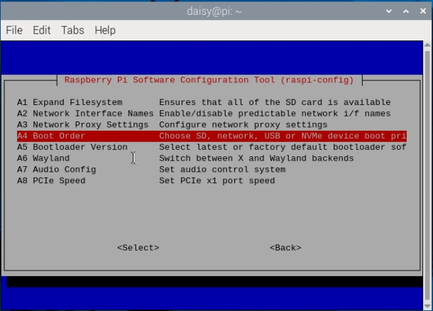

  2. raspi-config 菜单中,使用方向键选择 Advanced Options,然后按 Enter 进入高级设置。
    ../../_images/nvme_open_config1.png

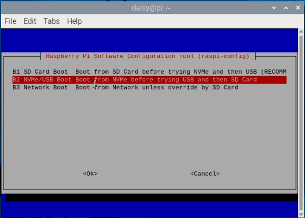

  3. Advanced Options 中,选择 Boot Order。该选项用于指定 Raspberry Pi 查找可启动设备的顺序。
    ../../_images/nvme_boot_order1.png

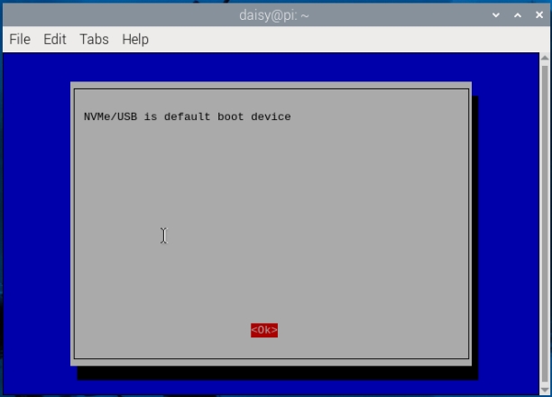

  4. 接着,选择 NVMe/USB boot。这将告诉 Raspberry Pi 优先从 USB 连接的 SSD 或 NVMe 设备启动,而不是 SD 卡等其他选项。
    ../../_images/nvme_boot_nvme1.png
  5. 选择完成后,按 Finish 退出 raspi-config。你也可以使用 Escape 键关闭配置工具。

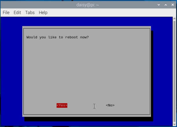

  6. 为了使新的启动设置生效,请运行 sudo reboot 重启 Raspberry Pi。
    sudo raspi-config
    ../../_images/nvme_boot_reboot1.png
重启后,Raspberry Pi 将尝试从已连接的 NVMe SSD 启动,从而为你的系统提供更高的性能和更好的耐用性。
