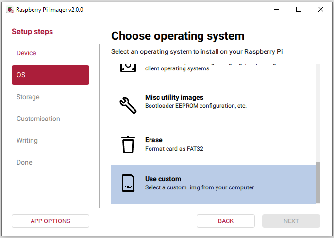

  4. 进入 OS 部分,向下滚动到页面底部,并选择 Use custom
    ../../_images/imager_use_custom1.png

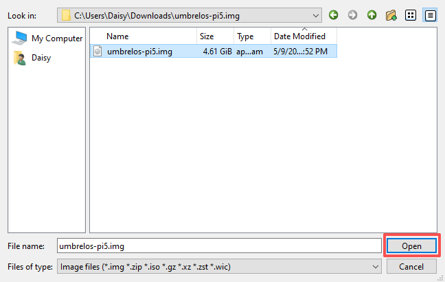

  5. 选择你之前下载并解压好的 Umbrel OS 镜像文件,然后点击 Open
    ../../_images/umbrel_choose_umbrel1.png

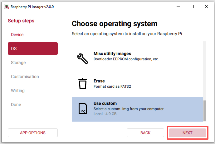

  6. 点击 Next 继续。
    ../../_images/imager_custom_next1.png

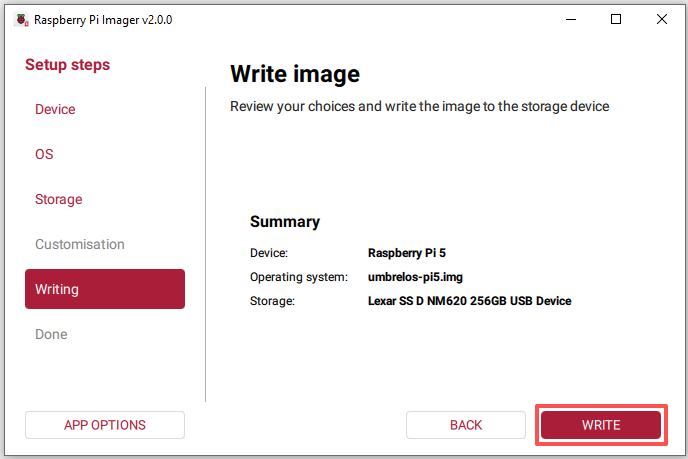

  8. 仔细检查所有设置,然后点击 WRITE
    ../../_images/imager_write_umbrel1.png

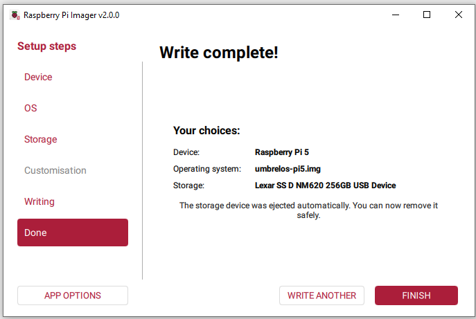

  10. 当出现 “Write Complete” 提示时,说明镜像已经成功写入并完成校验。
    ../../_images/imager_umbrel_finish1.png
