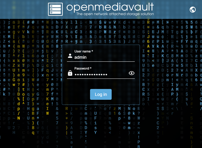

ログインページが表示されますので、デフォルトのユーザー名とパスワードでログインします。デフォルトのユーザー名は admin、パスワードは openmediavault です。
../../_images/omv-login3.png

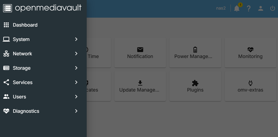

ログイン後、OpenMediaVault のメインインターフェースが表示されます。
../../_images/omv-main3.png

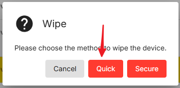

  1. Storage メニューで Disks オプションをクリックし、2台のSSDを消去します。
../../_images/omv-raid-23.png
  1. この操作によりハードドライブ上のすべてのデータが消去されることに注意してください。重要なデータはすべてバックアップされていることを確認してください。
../../_images/omv-raid-33.png
  1. 消去モードは QUICK を選択すれば十分です。
../../_images/omv-raid-43.png

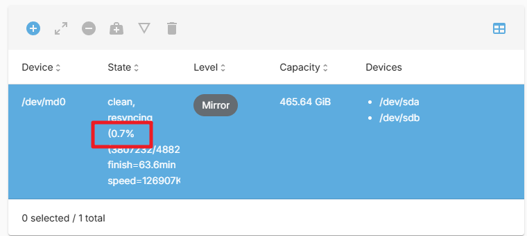

  1. RAID の設定が完了したら、RAID の状態が 100% になるまで待つ必要があります。
../../_images/omv-raid-83.png

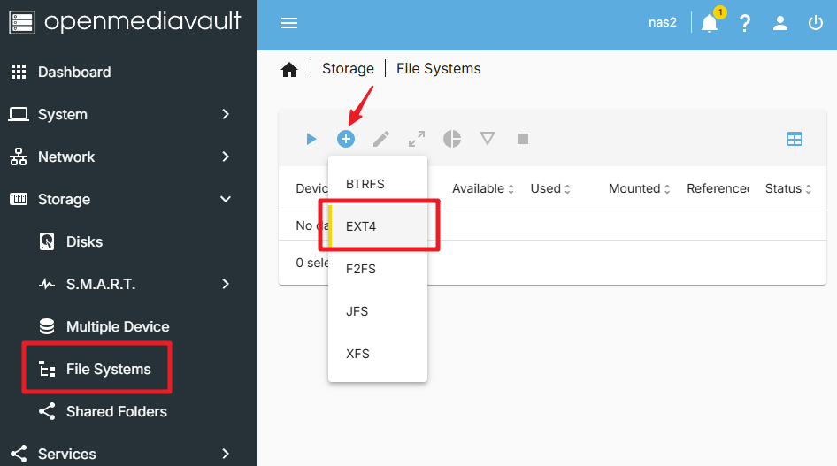

  1. サイドバーで File System オプションをクリックします。次に、ファイルシステムを作成してマウントします。ファイルシステムタイプとして ext4 を選択します。
../../_images/omv-mount3.png
  1. デバイスを選択し、保存します。

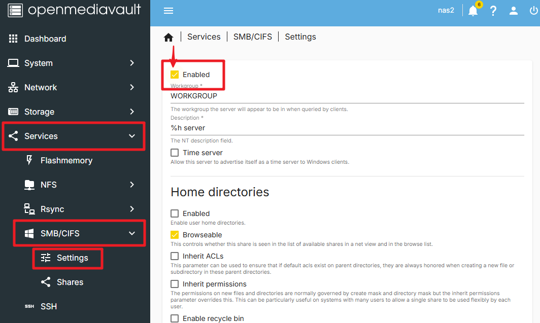

  1. Services ページで、SMB/CIFS > Setting タブを見つけます。そして Enable オプションをチェックします。その後 Save ボタンをクリックします。
../../_images/omv-smb-13.png

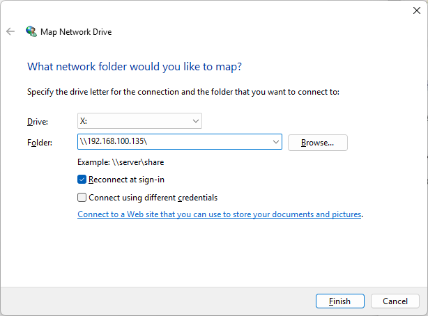

  1. PC を開き、ネットワークドライブのマウント をクリックします。
../../_images/omv-network-location-13.png
  1. 表示されたダイアログボックスで、フォルダー フィールドに Raspberry Pi の IP アドレス(例: \\192.168.1.100\)、または Raspberry Pi のホスト名(例: \\pi.local\)を入力します。
