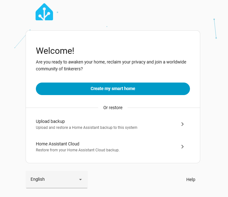

これで、お使いのコンピューターのブラウザを開き、 http://<Your Raspberry Pi Address>:8123 にアクセスしてHome Assistantにアクセスできます。
../../_images/ha_welcome.png

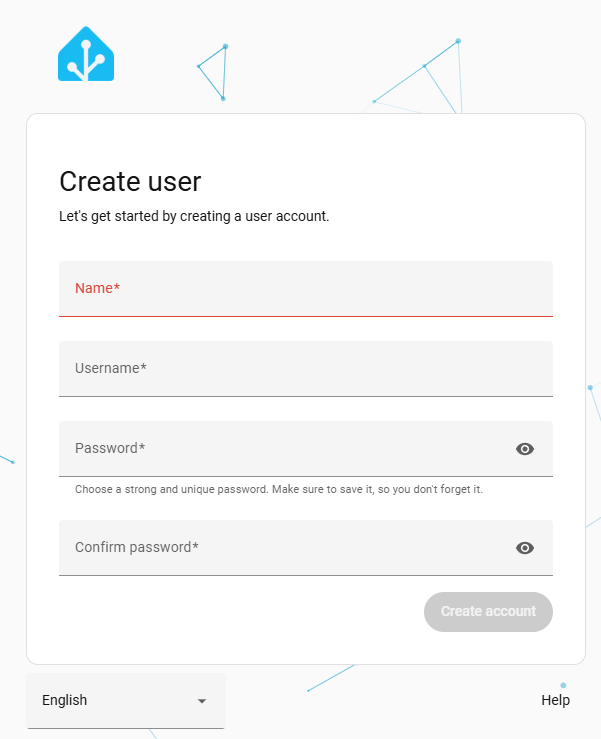

CREATE MY SMART HOME を選択し、アカウントを作成します。
../../_images/ha_onboarding.png

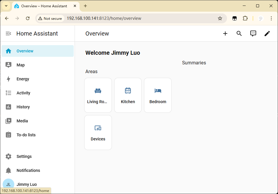

プロンプトに従って、場所やその他の設定を選択します。完了すると、Home Assistantのダッシュボードが表示されます。
../../_images/ha_overview.png
