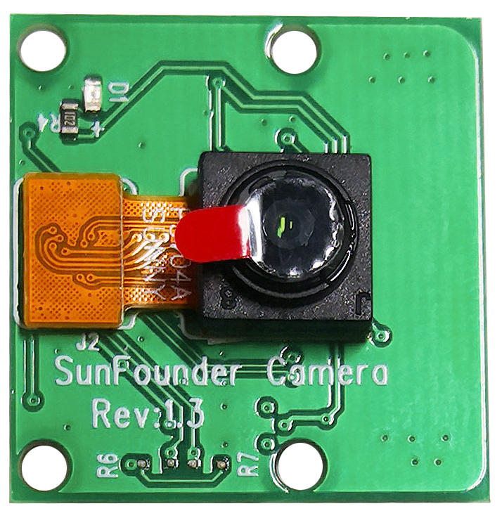

これは、OV5647 センサーを搭載した 5MP Raspberry Pi カメラモジュールです。プラグアンドプレイ対応で、付属のリボンケーブルを Raspberry Pi の CSI(カメラシリアルインターフェース)ポートに接続するだけで使用できます。
ボードは小型で、約 25mm x 23mm x 9mm、重量は 3g であり、モバイル用途やサイズ・重量が重要なアプリケーションに最適です。このカメラモジュールのネイティブ解像度は 5 メガピクセルで、オンボードの固定焦点レンズを備え、2592 x 1944 ピクセルの静止画撮影が可能で、1080p30、720p60、640x480p90 のビデオにも対応しています。
このモジュールは、画像とビデオのキャプチャのみが可能で、音声の録音はできません。
