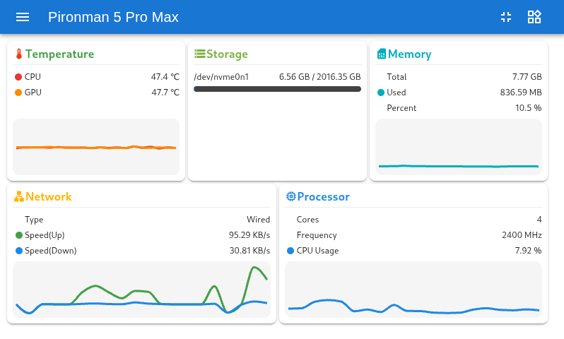

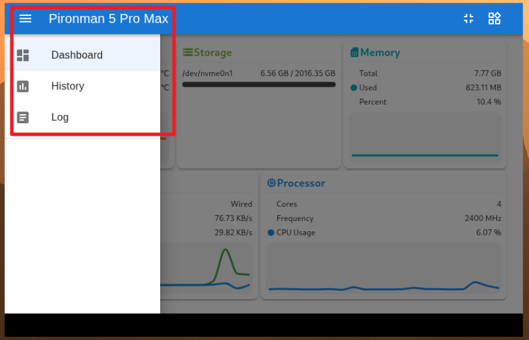

ダッシュボード
Raspberry Pi の関連ステータスを表示する複数のカードがあります。これらには以下が含まれます:
  • 温度:Raspberry Pi の CPU と GPU の温度を表示します。
    ../../_images/dashboard_temp.png
  • ストレージ:Raspberry Pi のストレージ容量を表示し、各ディスクパーティションの使用済み領域と空き領域を示します。
    ../../_images/dashboard_storage3.png
  • メモリ:Raspberry Pi の RAM 使用量と割合を表示します。
    ../../_images/dashboard_memory3.png

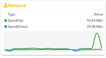

  • ネットワーク:現在のネットワーク接続タイプ、アップロード速度、ダウンロード速度を表示します。
    ../../_images/dashboard_network3.png
  • プロセッサ:Raspberry Pi の CPU パフォーマンスを表示し、4つのコアのステータス、動作周波数、CPU 使用率を示します。
    ../../_images/dashboard_processor3.png

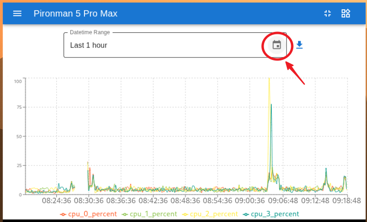

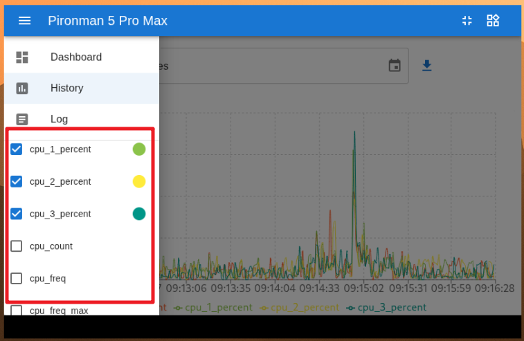

履歴
履歴ページでは、履歴データを表示できます。左側のサイドバーで表示したいデータをチェックし、時間範囲を選択すると、その期間のデータが表示され、クリックしてダウンロードすることもできます。
../../_images/dashboard_history12.png ../../_images/dashboard_history22.png

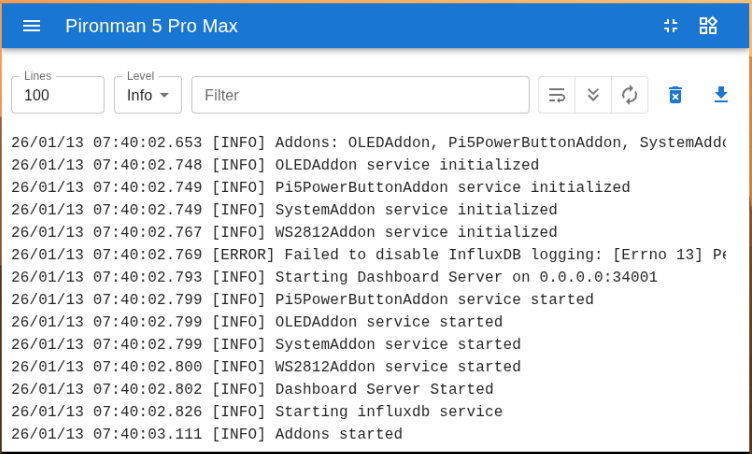

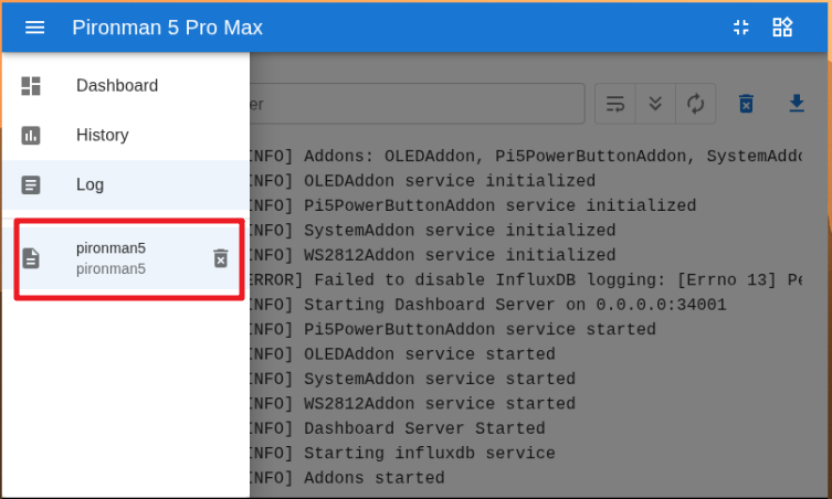

ログ
ログページは、現在実行中の Pironman5 サービスのログを表示するために使用されます。Pironman5 サービスには複数のサブサービスが含まれており、それぞれに独自のログがあります。表示したいログを選択すると、右側にログデータが表示されます。空白の場合は、ログ内容がないことを意味します。
  • 各ログのサイズは 10MB に固定されています。このサイズを超えると、2番目のログが作成されます。
  • 同じサービスのログ数は 10 に制限されています。この数を超えると、最も古いログが自動的に削除されます。
  • 右側のログ領域の上部にはフィルターツールがあります。ログレベルを選択したり、キーワードでフィルタリングしたり、 折り返し自動スクロール自動更新 などの便利なツールを使用できます。
  • ログはローカルにダウンロードすることもできます。
../../_images/dashboard_log11.png ../../_images/dashboard_log21.png

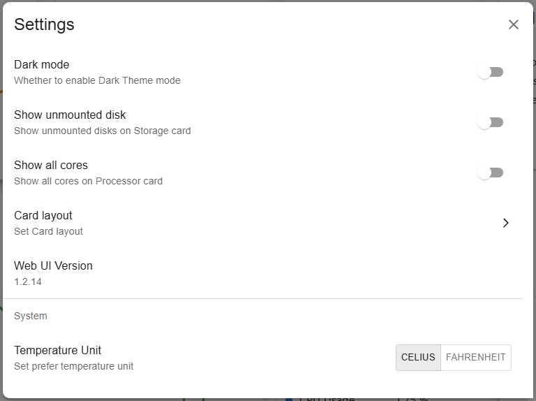

設定
ページの 右上隅 に設定メニューがあり、好みに応じて設定をカスタマイズできます。変更後、設定は自動的に保存されます。必要に応じて、下部の CLEAR ボタンをクリックして履歴データを消去することもできます。
../../_images/dashboard_setting_darkmode.png
  • ダークモード:ライトモードとダークモードのテーマを切り替えます。テーマの選択はブラウザのキャッシュに保存されます。ブラウザを変更するかキャッシュを消去すると、デフォルトのライトテーマに戻ります。
  • 未マウントディスクの表示:ダッシュボードに未マウントのディスクを表示するかどうか。
  • 全コアの表示:ダッシュボードにすべてのコアを表示するかどうか。
  • カードレイアウト:ダッシュボードのカードレイアウトを設定します。
  • 温度単位:システムに表示される温度単位を設定します。

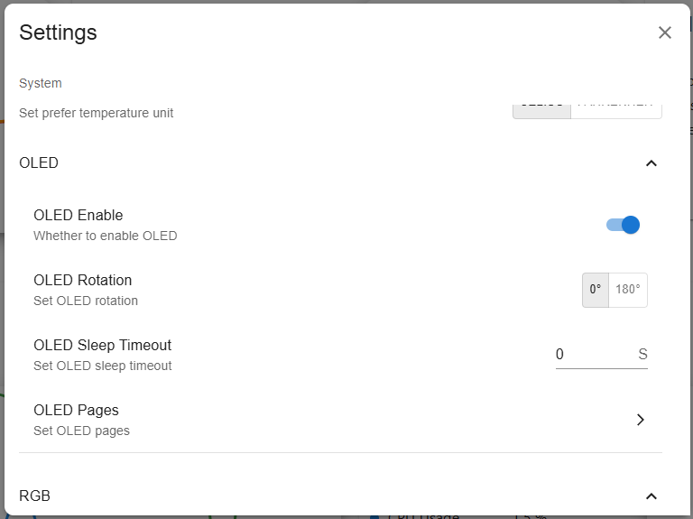

OLED画面について
../../_images/dashboard_setting_oled2.png
  • OLED有効化:OLEDを有効にするかどうか。
  • OLED回転:OLEDの回転を設定します。
  • OLEDスリープタイムアウト:OLEDのスリープタイムアウトを設定します。
  • OLEDページ:表示するOLEDページを設定します: システムミックスパフォーマンスメトリクスディスク使用量IPアドレス

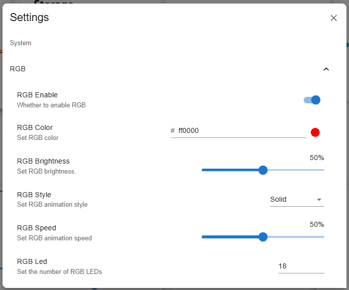

RGB LEDについて
../../_images/dashboard_setting_rgb2.png
  • RGB有効化:RGB LEDを有効にするかどうか。
  • RGBカラー:RGB LEDの色を設定します。
  • RGB輝度:スライダーでRGB LEDの輝度を調整できます。
  • RGBスタイル:RGB LEDの表示モードを選択します。オプションには 単色呼吸フローフローリバースレインボーレインボーリバース色相サイクル があります。
  • RGB速度:RGB LEDの変化の速度を設定します。
  • RGB LED数:制御するRGB LEDの数を設定します。

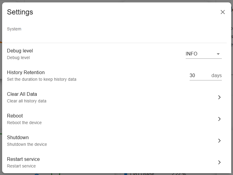

データについて
../../_images/dashboard_setting_debug.png
  • デバッグレベル:デバッグレベルを設定します。オプションには InfoWarningErrorCritical があります。
  • 履歴保持期間:履歴データを保持する日数を設定します。
  • 全データ消去:すべての履歴データを消去します。
  • 再起動:システムを再起動します。
  • シャットダウン:システムをシャットダウンします。
  • サービスの再起動:システムサービスを再起動します。
