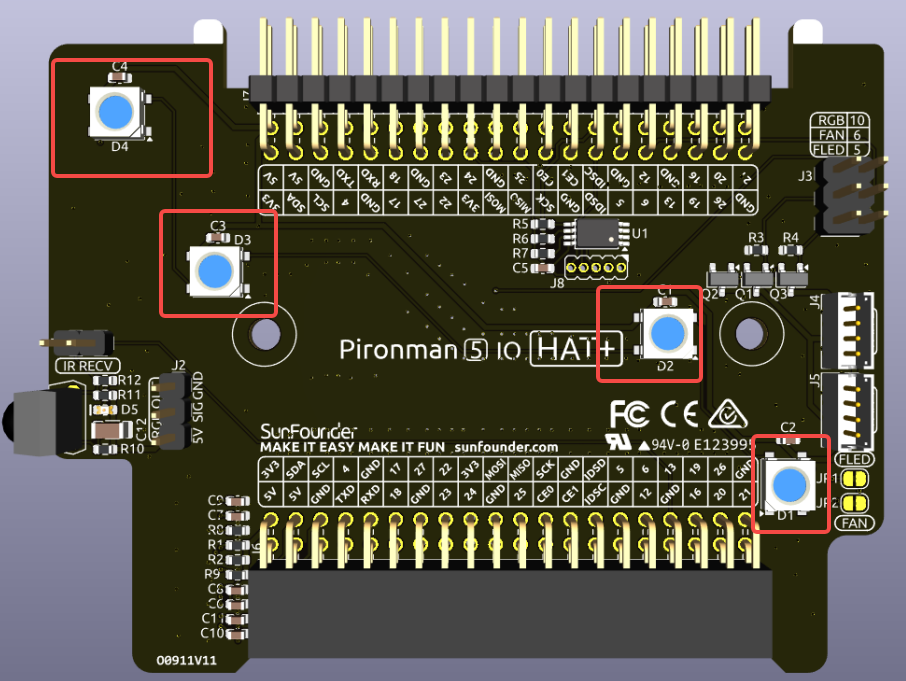

RGB LED
../../_images/io_board_rgb1.png
このボードには、カスタマイズ可能な4つの WS2812 RGB LED が搭載されています。LED の点灯/消灯、色変更、明るさ調整、表示モードの切り替え、変化速度の設定が可能です。

RGB制御ピン
RGB LED は SPI 経由で制御されており、 GPIO10 (SPI MOSI)に接続されています。ジャンパーピンはGPIO10に接続するためのもので、使用しない場合は取り外せます。

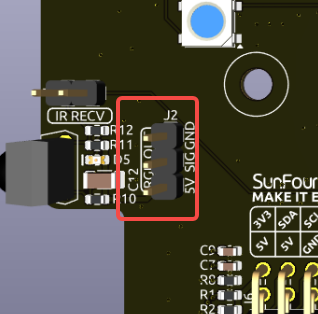

RGB出力ピン
../../_images/io_board_rgb_out1.png
WS2812 RGB LED は直列接続に対応しており、外部の RGB LED ストリップを接続可能です。 SIG ピンを外部LEDの DIN に接続してください。

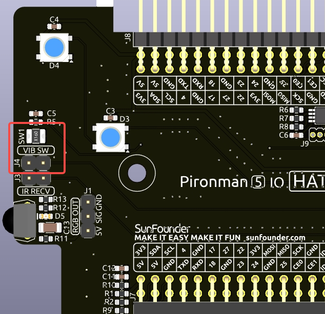

OLED画面の省電力モードと振動起動
../../_images/io_board_vib.png
オンボードの振動スイッチは、OLEDディスプレイをスリープモードから復帰させるために使用されます。振動を検出すると信号を送信し、OLEDを再起動します。これにより、アイドル時にはディスプレイをオフにし、動きを感知したときに自動で表示が再開されます。
振動スイッチ用にラベル付けされたジャンパーキャップを取り外すと、ウェイクアップ機能は無効になります。一度OLEDがスリープモードに入ると、再びオンにすることはできなくなります。このオプションは、対応するGPIOピンを他の用途に再利用したい上級ユーザー向けです。
ジャンパー装着時:振動によるウェイクアップが有効です。
ジャンパー未装着時:OLEDが一度オフになると再起動できません。このピンは他の用途に使用可能になります。

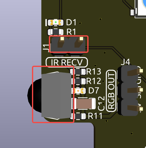

赤外線受信モジュール
../../_images/io_board_receiver1.png
  • 型番:IRM-56384(38KHz動作)
  • 接続ピンGPIO13
  • D1:受信時に点滅する赤外線インジケーター
  • J8:赤外線機能の有効化ピン。デフォルトでジャンパーキャップが装着されており、使用しない場合は取り外すことでGPIO13が開放されます。

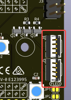

GPIOファン接続ピン
IO拡張ボードは最大2基の5V非CPUファンに対応し、同時制御されます。
J4J5 は2組のファンポートです。ここにファンを接続する必要があります。
../../_images/io_board_fan1.png
2つの2ピンコネクタと2つのジャンパーで、ファンおよびLEDの制御が可能です。 ジャンパーが装着されている場合、GPIO6(ファン)とGPIO5(LED)で制御できます。 制御不要の場合はジャンパーを外し、GPIO5/6 を他用途に使用可能です。
../../_images/io_board_fan_j91.png
ジャンパーを外すと、ファンおよびLEDはオフの状態になります。 常時オンにしたい場合は、下部の2つのパッドをハンダでショートさせてください。 システム起動時にオン、シャットダウン時にオフとなりますが、IOポートでの制御はできなくなります。
../../_images/io_board_fan_hanpan.png
