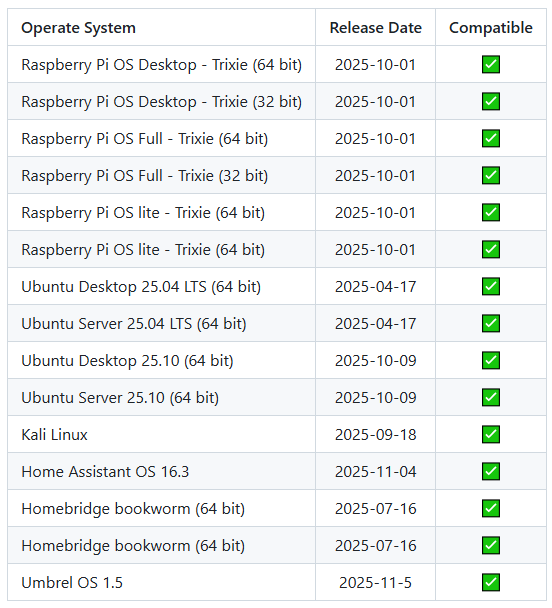

対応システム
Raspberry Pi 5でテスト済みの対応システム:
../_images/compitable_os2.png

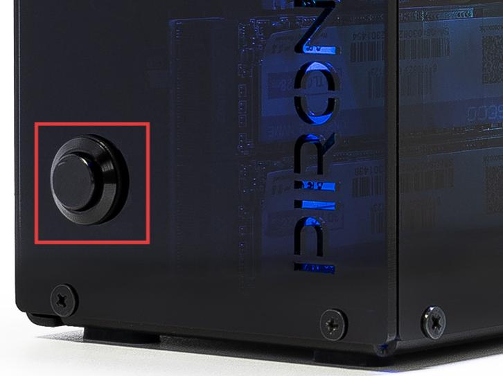

電源ボタン
電源ボタンは、Raspberry Pi 5の電源ボタンを外部に引き出したもので、同じように動作します。
../_images/power_button1.jpg
電源ボタンが動作しない?
  1. まず、電源ボタンの正常な動作を確認してください:
    • Raspberry Pi OS Desktop:電源ボタンをすばやく2回押してシャットダウンします。5秒間長押しすると強制シャットダウンします。シャットダウン状態から1回押して電源を入れます。
    • Raspberry Pi OS Lite:電源ボタンを1回押してシャットダウンします。5秒間長押しすると強制シャットダウンします。1回押して電源を入れます。
  2. 電源コンバーターのピンがRaspberry Pi 5のJ2パッド(RTCバッテリーコネクターと基板エッジの間)に正しく位置合わせされているか確認してください。
  3. 電源コンバーターソケット内のピンが電源ボタンコネクターに正しく位置合わせされているか確認してください。必要に応じて、電源ボタンケーブルを再接続してください。
  4. ドライバーを使用して、ボタンが接続されている電源コンバーターソケットの2つのピンを短絡してください。Piの電源が入る場合は、ボタン自体に問題がある可能性があります。入らない場合は、コンバーターボードまたはPi 5の接続に問題がある可能性があります。

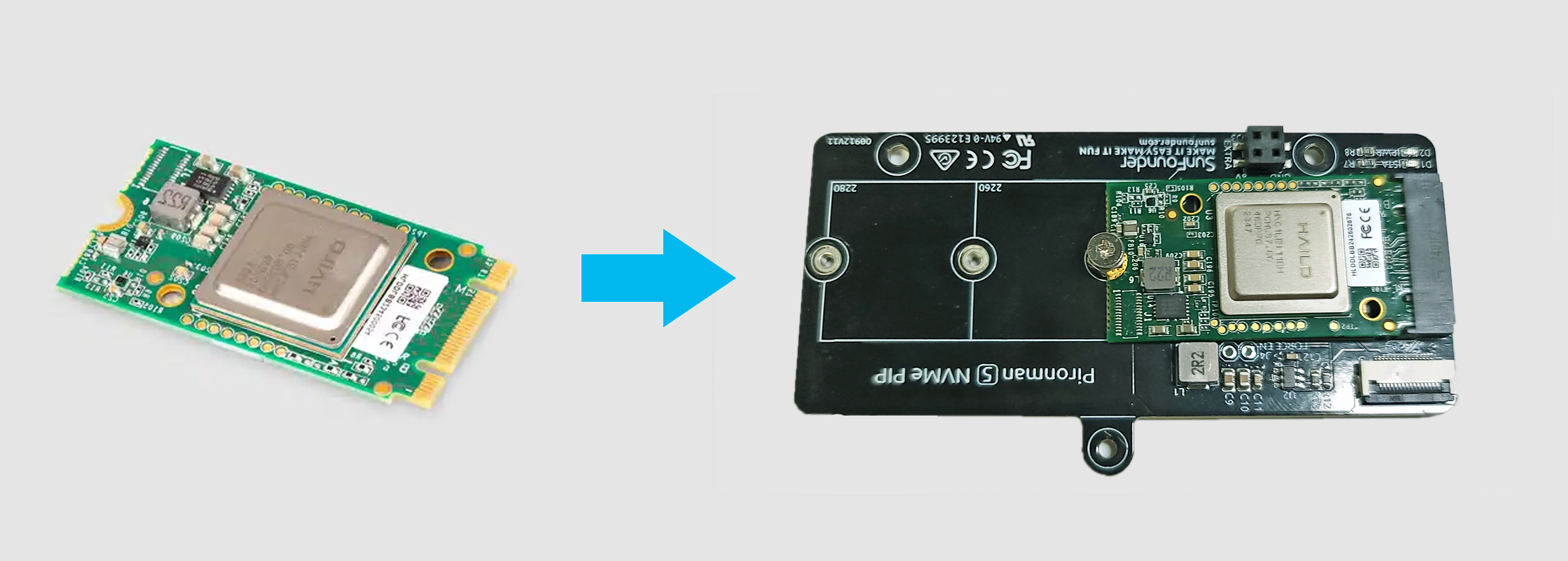

Raspberry Pi AI Kitは、Raspberry Pi M.2 HAT+とHailo AIアクセラレータモジュールを組み合わせたものです。
../_images/output21.jpg
Hailo AIアクセラレータモジュールをRaspberry Pi AI Kitから取り外し、Pironman 5 MAXのNVMe PIPモジュールに直接挿入することができます。

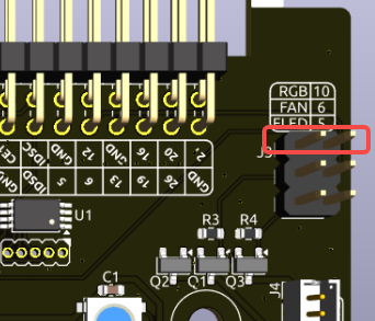

GPIOファンが動作しない
まず、IOエクスパンダーボードのFANジャンパーキャップが正しく取り付けられているか確認してください。
../_images/io_board_fan_j91.png
次に、GPIOファンを Always On モードに設定し、ファンが回転を開始するか確認します。
sudo pironman5 -gm 0
GPIOファンをRaspberry Piの 5V と GND ピンに直接接続してテストすることもできます。
直接接続した場合にファンが正常に回転する場合、問題はIOエクスパンダーボードに関連している可能性があります。サポートについてはお問い合わせください。

RGB LEDが動作しない
  1. J9上のIOエクスパンダーにある2つのピンは、RGB LEDをGPIO10に接続するために使用されます。これらのピンにジャンパーキャップが正しく取り付けられていることを確認してください。
    ../_images/io_board_rgb_pin1.png

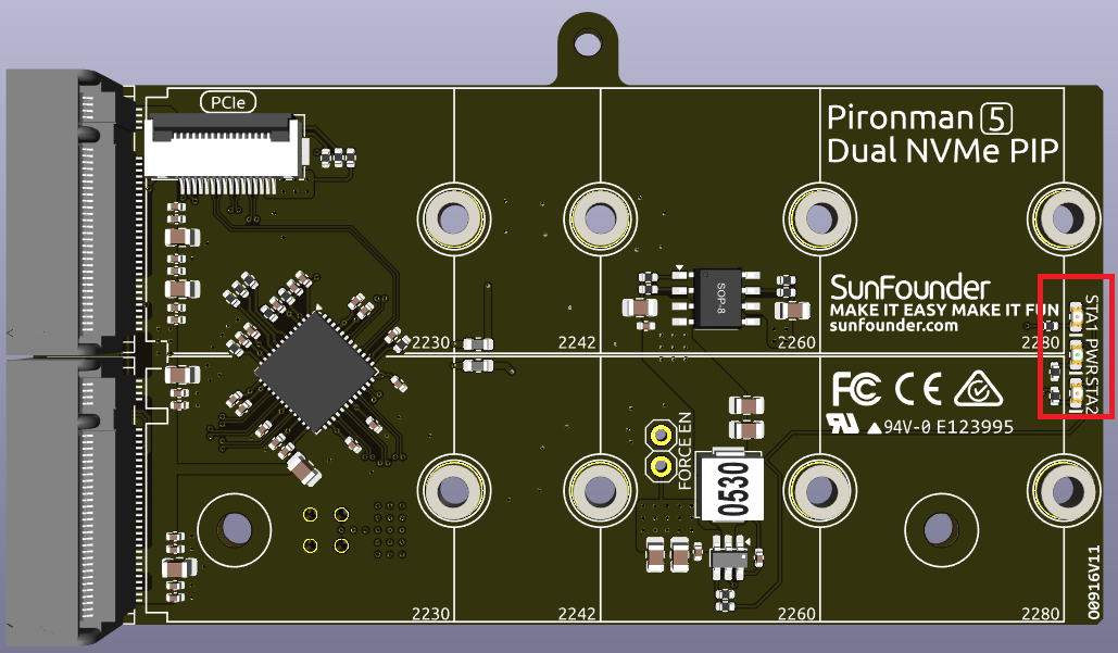

  4. NVMe PIPモジュールのLED状態を確認します:
    すべての接続が完了したら、Pironman 5 MAXの電源を入れ、NVMe PIPモジュール上の2つのインジケーターを確認します:
    • PWR LED: 点灯している必要があります。
    • STA LED: 点滅していると正常動作を示します。
    ../_images/dual_nvme_pip_leds.png
    • PWR LED が点灯し STA LED が点滅しない場合は、NVMe SSDがRaspberry Piに認識されていないことを意味します。
    • PWR LED が消灯している場合、モジュールの Force Enable ピンをショートしてください。 PWR LED が点灯した場合、FPCケーブルの緩みやサポートされていないシステム構成の可能性があります。
    ../_images/dual_nvme_pip_j4.png

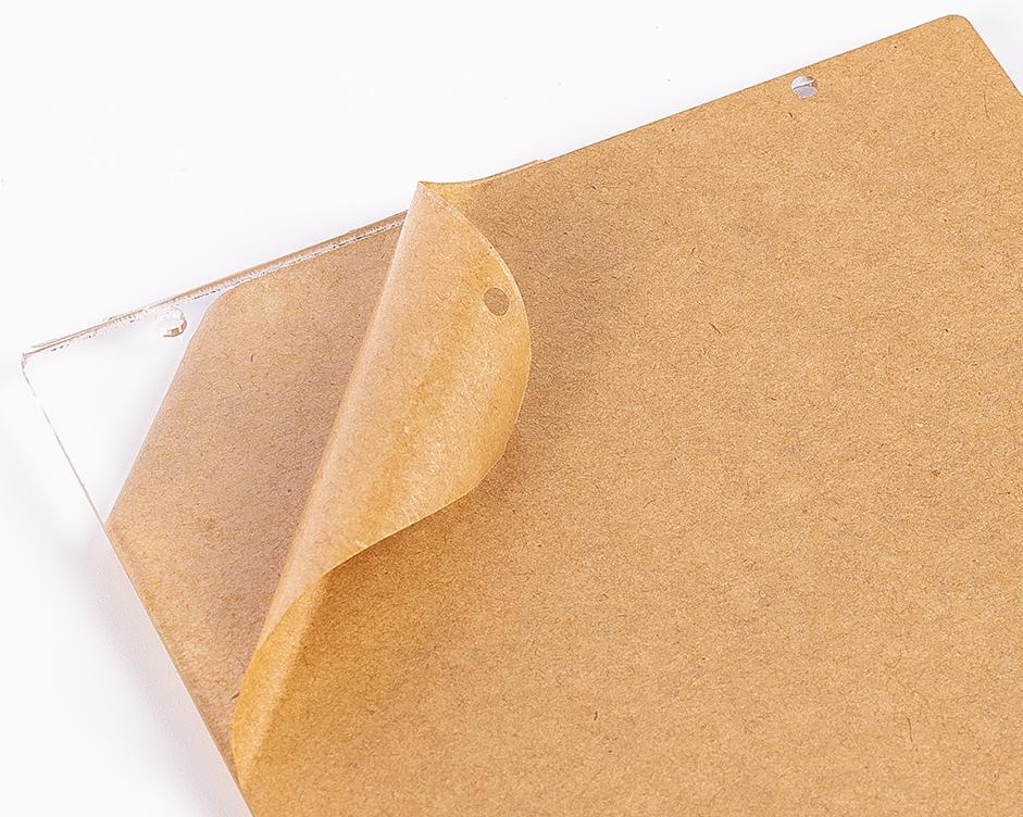

保護フィルムの剥がし方
パッケージには2枚のアクリル板が含まれており、両面に黄色または透明の保護フィルムが貼られていて、傷を防ぎます。
保護フィルムは剥がしにくい場合があります。ドライバーを使用して角を持ち上げ、慎重に全体を剥がしてください。
../_images/peel_off_film1.jpg
