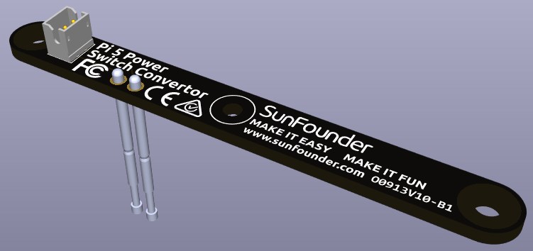

電源スイッチ変換モジュール
これは、Raspberry Pi 5 の電源スイッチ機能を外部に拡張するためのモジュールです。

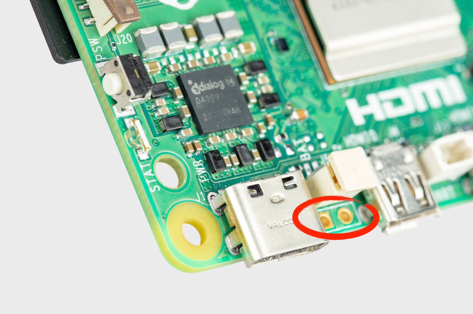

  • Raspberry Pi 5 には、RTCバッテリーコネクタと基板端の間に J2 ジャンパーがあり、ここにノーマルオープン(NO)タイプのモーメンタリースイッチを接続することで、外部電源ボタンとして利用できます。短く押すことで、オンボードの電源ボタンと同じ動作をします。

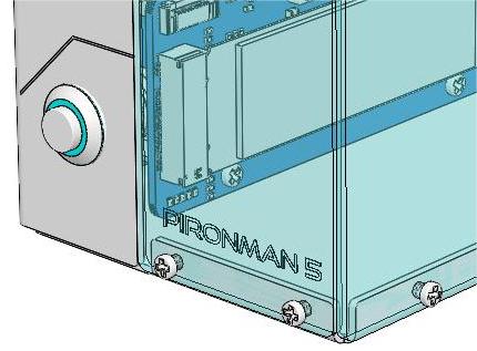

  • Pironman 5 には、 Power Switch Converter が搭載されており、 J2 の信号を2つのポゴピンを介して外部電源ボタンに拡張します。
    ../../_images/power_switch_convertor1.png
  • これにより、Raspberry Pi 5 を外部の電源ボタンで起動・停止できるようになります。

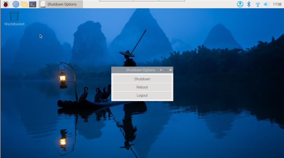

Raspberry Pi Desktop 環境を使用している場合、電源ボタンを短く押すと、シャットダウンメニューが表示され、シャットダウン、再起動、ログアウトのいずれかを選択できます。再度ボタンを押すことでもシャットダウンが開始されます。
